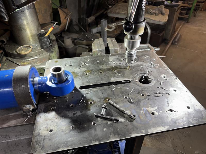

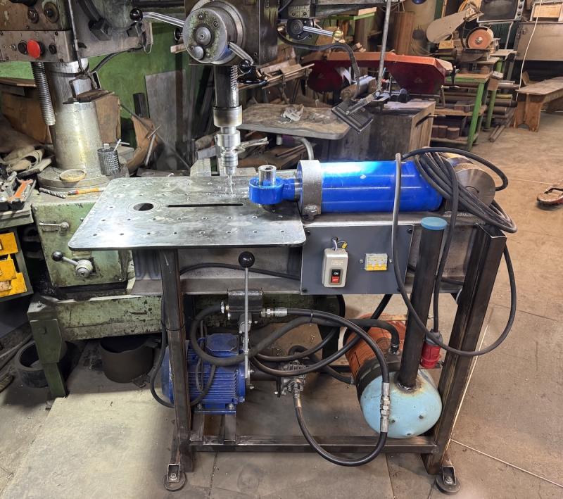

« Ответ #6188 : Сегодня в 20:46:44 »
Пока все темы стоят, я завершаю постройку горизонтального пресса.
Установил "стол" и в нем просверлил монтажные-вспомогательные отверстия и в них нарезал резьбу...
Паз в столе будет задавать направления для подвижной оснастки, а отверстия с резьбой будут креплением для различной неподвижной оснастки.

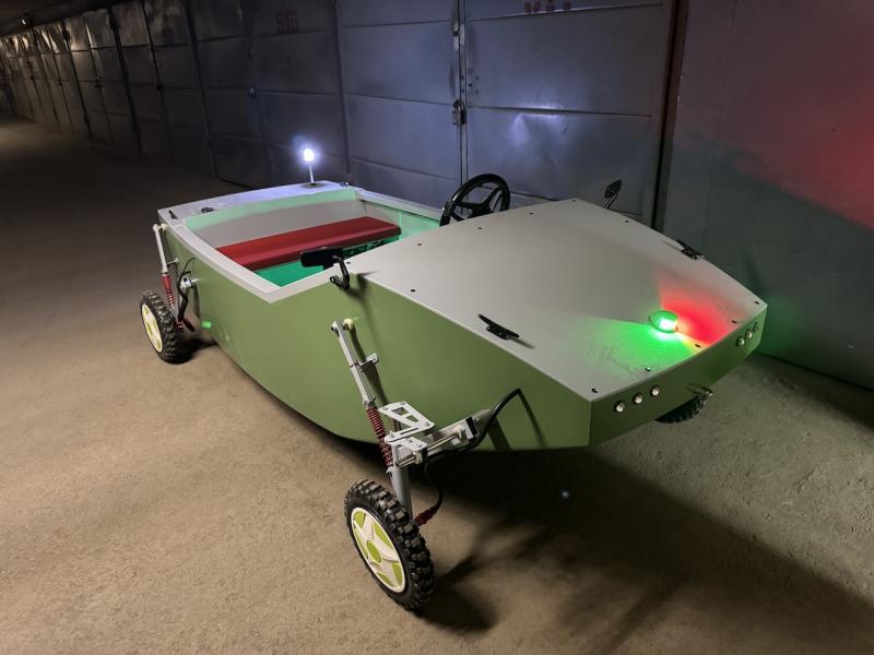

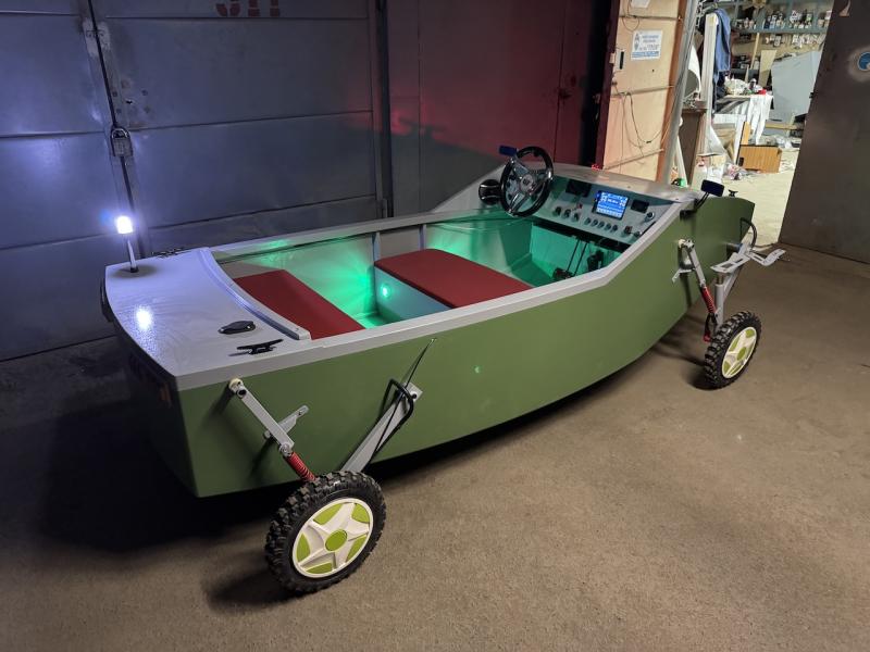

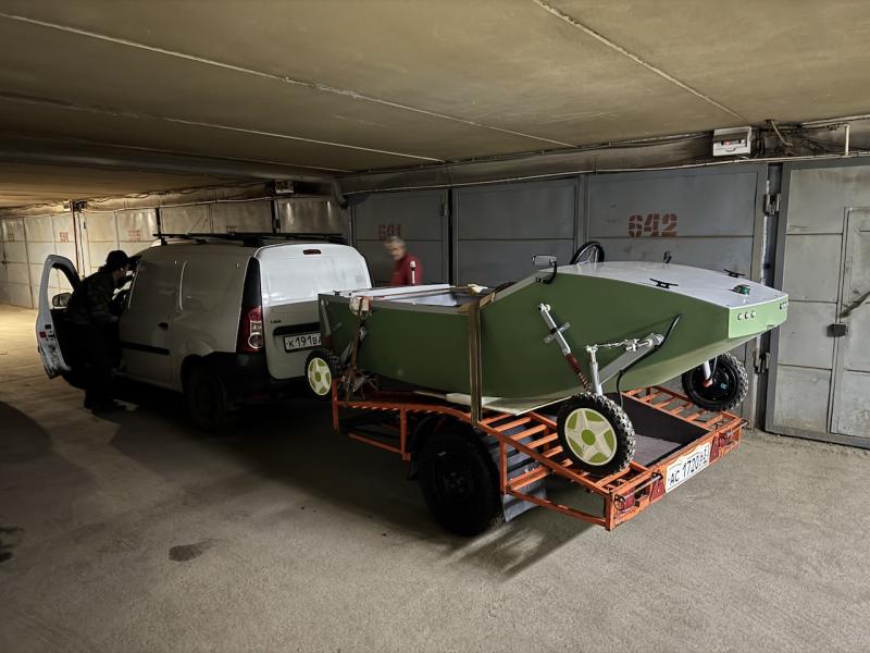

Да еще по нашей водоплавающей теме.
Сегодня из гаражей отправилась лодка амфибия в сой порт прописки - дачное жилище...
