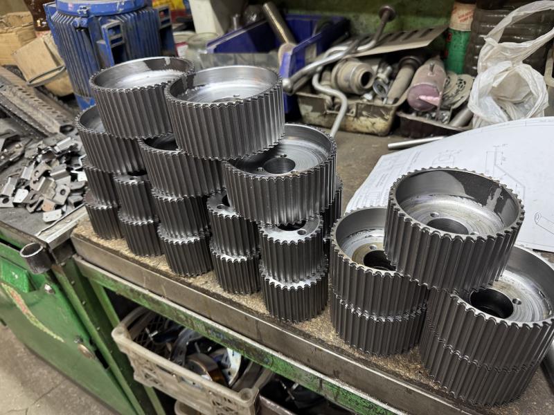

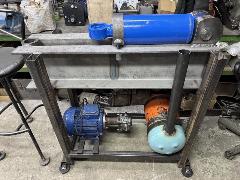

Достраиваю горизонтальный пресс...
И переодически делаю зубчатые шкивы, как раз для изготовления их мне этот пресс пригодится, точнее будет к стати  :good:

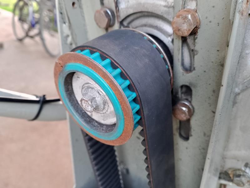

И ещё, Васильев прислал фото шкива, который уже третий год ходит на моторе, шкив под ремень ГРМ с металической втулкой
Так что можно для ремней ГРМ делать такие шкивы, но как выше замечено, с металической втулкой.
« Ответ #6183 : Июня 07, 2026, 06:48:23 »
А имеет ли смысл? В чём радость пластикого шкива?
« Ответ #6184 : Июня 07, 2026, 08:21:28 »
Пластиковый шкив в разы легче, даже легче алюминиевого.
А почему этот зубчатый шкив из пластика, просто я спроектировал червячную фрезу под ремень ГРМ и изготовил её из Ст45... соответсвенно такой фрезой не нарезать шкив из другого материала. А в природе, оказалось, под ремень ГРМ нет фрез  :sad:
Люди строящие болотоходные моторы на ремнях ГРМ могут себе позволить шкивы только от разных автомобильных моторов это при передаточном 2/1, а в данном случае можно изготовить любого размера.

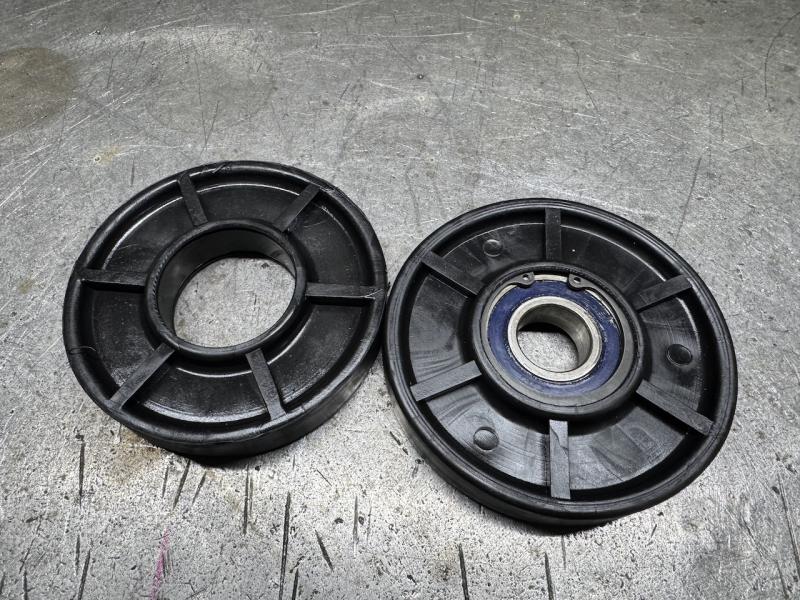

А вообще пластики разные бывают. Синий, из чего сделан шкив, это римамид. Из него делают шестерни. Этот материал отливают как алюминий, из него невозможно что то делать на ТПА. Когда этот пластик падает на бетон, то звенит.

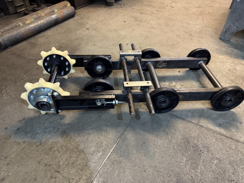

В этом сезоне из пластика буду делать катки для снегохода вместо резиновых, вот тут уже другой - полипропилен низкотемпературный и ударопрочный. Из этого материала делают корпуса автомобильных АКБ, он не ломается до -60 град.
Пока такие катки поставил на тележки, на которых перевозим заготовки и металл между гаражами, на компрессор и на сварочный полуавтомат. Катаем по бетонному полу и асфальту.
Вот такая будет тележка для снегохода на этих катках

« Ответ #6187 : Июня 18, 2026, 20:55:24 »
Практически закончил изготовление горизонтального пресса... осталось дождаться из лазерки стола и несколько комплектующих для гидроцилиндра.
Правда еще есть желание поставить электронную линейку для контроля и изготовление специализированной универсальной оснастки.
Электромотор 3 КВт, НШ10
« Ответ #6188 : Вчера в 20:46:44 »
Пока все темы стоят, я завершаю постройку горизонтального пресса.
Установил "стол" и в нем просверлил монтажные-вспомогательные отверстия и в них нарезал резьбу...
Паз в столе будет задавать направления для подвижной оснастки, а отверстия с резьбой будут креплением для различной неподвижной оснастки.
