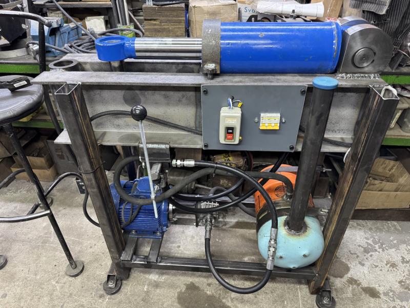

« Ответ #6187 : Вчера в 20:55:24 »
Практически закончил изготовление горизонтального пресса... осталось дождаться из лазерки стола и несколько комплектующих для гидроцилиндра.
Правда еще есть желание поставить электронную линейку для контроля и изготовление специализированной универсальной оснастки.
Электромотор 3 КВт, НШ10
