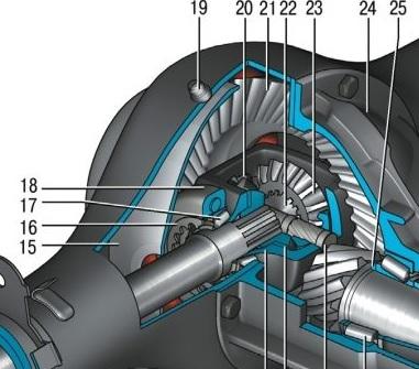

Мокнуть с сапуна на ниве  может  , а брызгать(лить) только в одном случае  -  повреждена или оторвана от корпуса  направляющая  правой полуоси (№15) , которая прикрывает сапун от полости редуктора .
про это я в первую очередь дума,

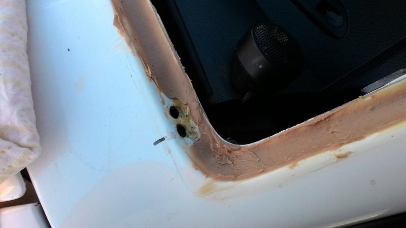

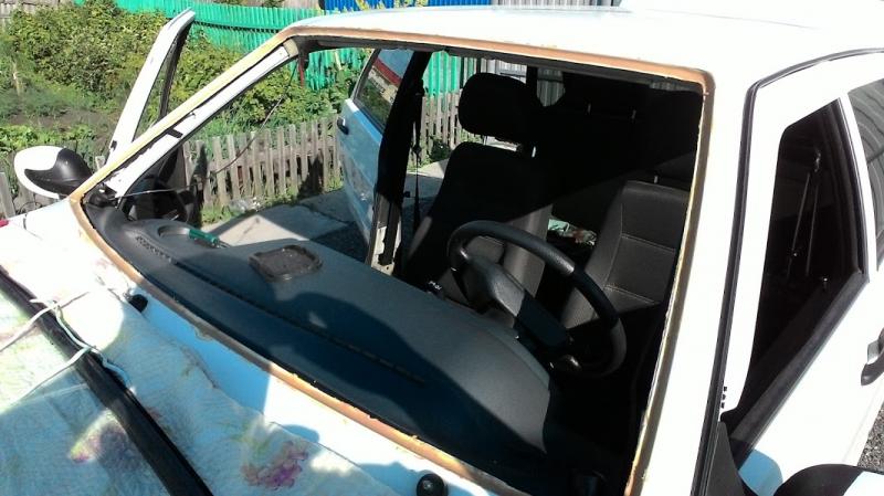

АРКАДИЧ, поменял резинку, по кругу промазал автопластилином. сегодня прошел хороший дождь, вроде не течет. кстати, пластилин шнуром почти не вытащился. спасибо за помощь  :hi:
вовочка, Это ты от души мазанул   :good: надо было только чуток в самый угол  :smile:
  • Сообщений: 2238
Аркаш велкам
« Ответ #134 : Июля 02, 2017, 09:14:27 »
да там основной слой в углу и получился, а по краям просто размазано, жара за 35 стояла, сам весь в этот пластилин уделался.
ну и конечно в салоне пришлось всю шумку с переду выдрать, мало того что мокрая была, еще видать у прежнего хозяина печка текла, все насквозь в тосоле. проклеил вибропластом, потом может и зад тоже проклею
