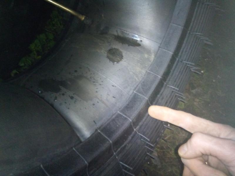

Эти грибки из аптечки вроде каким-то клеем, холодным, от лонгвеевских соплей не отвалятся?  В инструкции соплей пишут, что только горячая вулканизация держит. Тоже колесо с дыркой.
:hi: Держать будет,если обмазать герметиком безкамерного слоя...
У меня два колеса на грибах и держут.
А где этот герметик водится?   Диски под безкамерку готовы, а покрышки все говённые. Уже собрался новые диски делать, камерные, но с камерами тоже напряг.
ссылка Только если по честному, херово он держится! Мазал я этой синей хнёй и разводил, и густым мазал, не особо он держится!  :ok:
Да не всю покрышку, а только края латки или гриба.Россвик делает такое...

У меня боковины травят по всей поверхности и лонгвей не помогает.  На последнем колесе, что ободрал, потолще боковины оставил, посмотрю что из него получится. Иначе диски делать буду, железо приобрел.

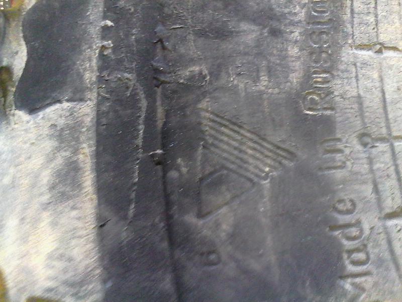

Одно колесо ободрал, и понял что неправильно. Обдирал ее как однопучковую, померил толщину посадочного, оно было 42 мм.  Проволоку не выдирал, отодрал все слои что были поверх пучка.  В процессе обдирки нашел такой вот знак, как вычитал в сети это Днепршина и они не бывают однопучковые. На внутреннем пучке 3 слоя ниток, на внешнем 5. Получается я оставил 6 слоев. Думаю теперь вырвать внешний пучек проволоки и отодрать еще 2 слоя, как думаете получиться снять 2 слоя?

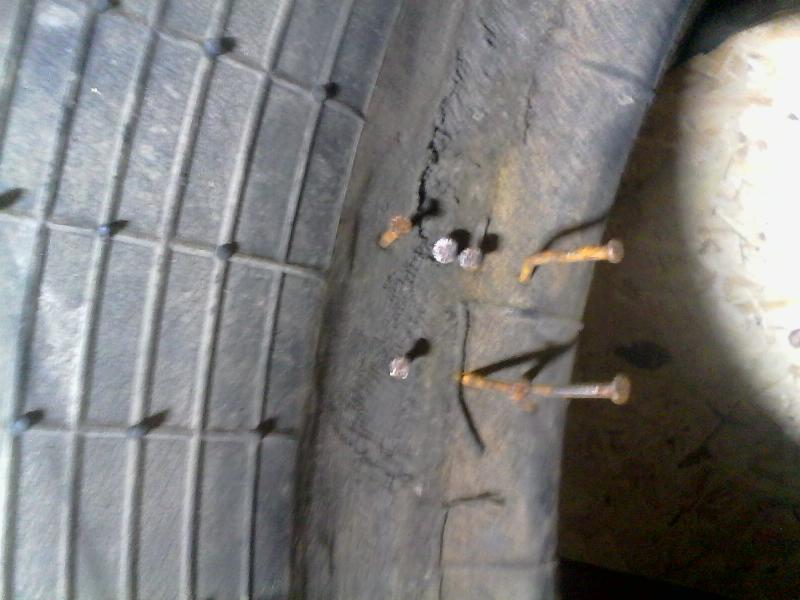

Пришло время. Вопрос? Какое это колесо двух или одно пучковое.  Гвоздей наколотил, не жалел.
Это маркировка этого колеса (ВИ-3)  толщина посадочного в районе 42мм

Сергей, я тебе говорил в торец забивать, а ты что тут нарисовал? :wacko2:
  • Рейтинг: 16
Тема для начинающих обдирщиков
« Ответ #174 : Января 03, 2018, 22:27:43 »
  • 0 0
:biggrin: :biggrin: :biggrin:   :hi: :hi: Гвозди ещё есть, завтра переколочу.  :ok: :ok: :ok:
  • Рейтинг: 25
« Ответ #175 : Января 03, 2018, 22:34:46 »
  • 0 0
завтра переколочу
Эту покрышку теперь только выбросить, ты её испортил ржавыми гвоздями!  :sarcastic_hand:

votasum:hi: Вбивается гвоздь вот так по центру посадочного!
А ты вбил вот так в бочину!  :pardon:

завтра переколочу
Фигушки, сказал же КАМЕРНЫЕ,  :biggrin: :biggrin:
  • Рейтинг: 16
« Ответ #178 : Января 03, 2018, 22:42:15 »
  • 0 0
:ok: :ok: :ok:
  • Рейтинг: 69
« Ответ #179 : Января 03, 2018, 22:43:33 »
  • 0 0
завтра переколочу
Ёп, дык камера теперь через твоё решето вся вылезет!  :ok: :sorry: :sarcastic_hand:
