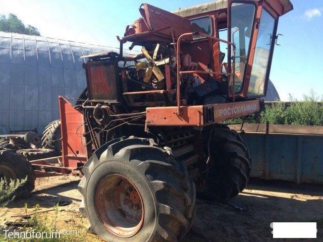

Вопрос к знатокам.
С точки зрения обдирки могут быть интересны колеса что на фото? Какой их размер, слойнисть и что из них может получится (те что на оси от телеги)?
В живую просто не видел, по объявлению позвонил от 1500р готовы торговаться.
« Последнее редактирование: Ноября 15, 2017, 19:21:53 от баламут36 »
  • Рейтинг: 69
Тема для начинающих обдирщиков
« Ответ #149 : Ноября 15, 2017, 19:24:03 »
  • 0 0
Максим Алехин:hi: Макс, те что на верхней фотке КФ-97 могу показать, что с ними можно сделать!  :blush: Про нижнее фото ничего сказать не могу, не щупал!  :pardon:
