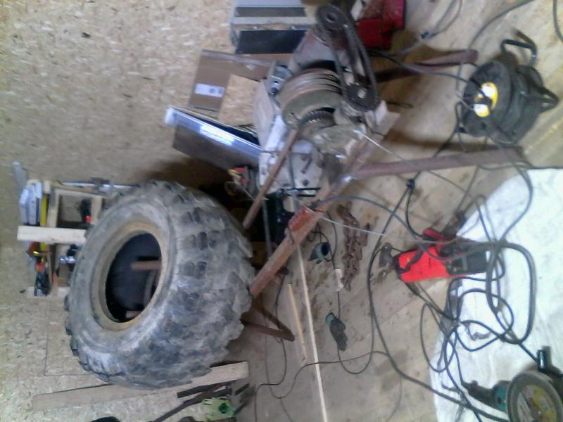

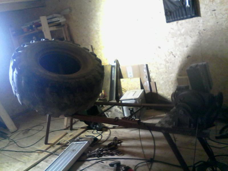

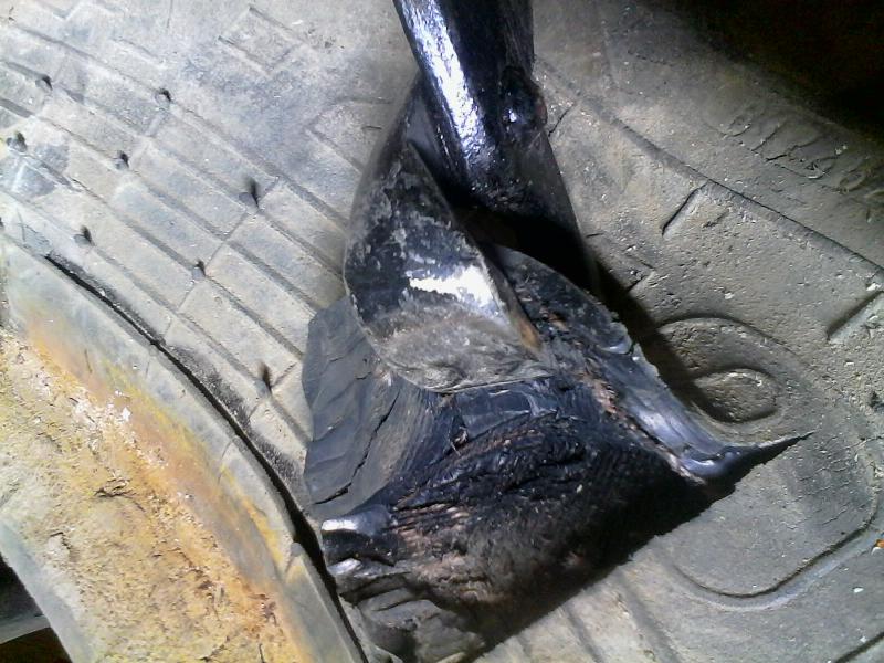

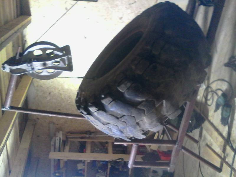

Получив ускорение в виде "Золотого шпендаля" от самого Северного мамбера, сегодня поработал.   :blush: :blush: :blush:
Куда то зарезался, но сам не понимаю куда.  :pardon: :pardon: :pardon:   Ну а выше приблуды, и как закорячивал колесо в одно лицо  .  :biggrin: :biggrin:

Если зарезаться с боковой, то полосу снимать по линии как обозначил красным. Низко к посадочному спустился.   :blush:

« Ответ #204 : Января 15, 2018, 00:08:27 »
  • 0 0
votasum:hi:
Не торопись! 1-ое  вытащи пучок проволки из посадочного (если двух пучковая)
2.-разметь (надреж) покрышку по будущему рисунку протектора.
Потом только начинай обдирать.

Мужики, чёт делаю, а чего, сам пока плохо пони маю.  :fool: :fool: :fool:  Ну будем разбираться.  :blush: :blush: :blush:  Как говорят "не доходит через голову, дойдёт через руки."  :pardon: :pardon:  Запас покрышек ещё есть.  :blush: :blush: Но жалко  :wacko2: :wacko2: :wacko2:

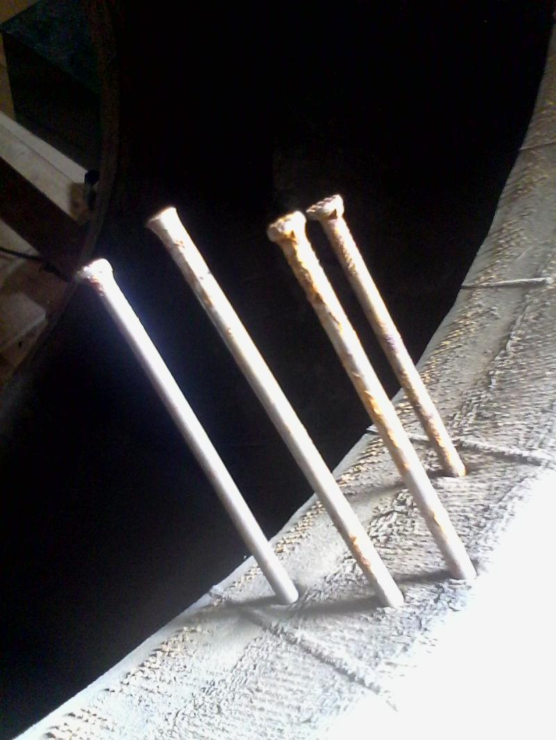

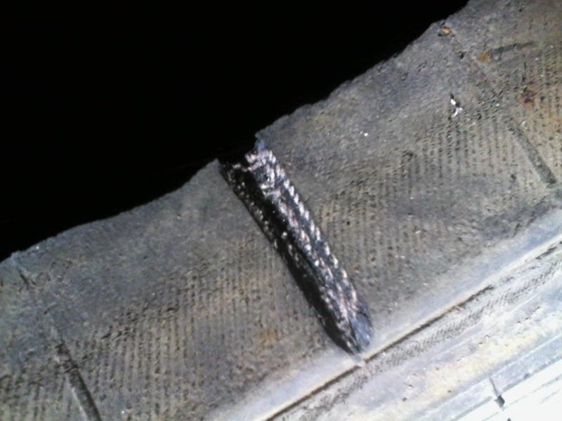

Сделал нутример.
Замерил, получилось в р-оне 6мм.
Забил гвозди и выяснил что вроде двухпучковое.  :biggrin: :biggrin: :biggrin:
Ну и ковыряюсь с боковой полосой.
votasum, По картинкам трудно понять как структуру, так и где чего отрывать.  Найди в хлам убитый подобный донор и распили его. Сразу придет ясность как вырвать проволоку, сколько слоёв и где цеплять.  :hi:
