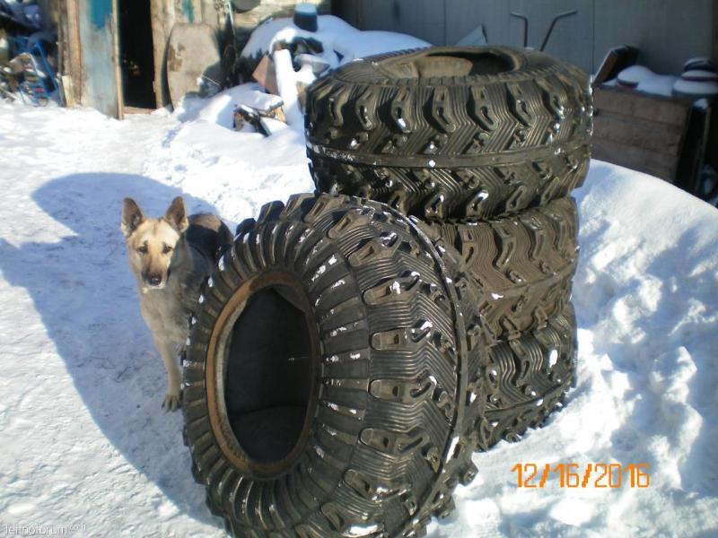

Одно колесо ободрал, и понял что неправильно. Обдирал ее как однопучковую, померил толщину посадочного, оно было 42 мм.  Проволоку не выдирал, отодрал все слои что были поверх пучка.  В процессе обдирки нашел такой вот знак, как вычитал в сети это Днепршина и они не бывают однопучковые. На внутреннем пучке 3 слоя ниток, на внешнем 5. Получается я оставил 6 слоев. Думаю теперь вырвать внешний пучек проволоки и отодрать еще 2 слоя, как думаете получиться снять 2 слоя?

Максим Алехин, Получится.
Получиться , но довольно муторно обдирать два слоя лучше так оставить, а следующее сделать уже как надобно.
А ничего если будут на одной оси колеса с разным весом 4 слоя и 6 слоев? Или второе тоже делать шестислойное?
Гвоздиком не проверял посадочное на количество пучков?
Проверял, но ничего не понял. Завтра потыкаю поусерднее.

Пробывал пилить бензопилой. Как то не очень понравилось. Пропилы не ровные, точности нет, грязи много (на одно колесо бачек масла пилы). Второе резал ножом. Ножом понравилось больше, главное мыльным раствором поливать и не так тяжело как кажется.

Максим Алехин,  Пилят вроде без масла и на цепи выкидной зуб срезают.  А получилось  :good: :good:  Да и многие реборду по середине убирают, в грязи замыливается.

Ну так что делать с толстеньким колесом. Мучатся обдирать до 4 слоев, или оставить? А если оставить то в пару к ней делать такое же шестислойное?

:hi: Два слоя скинуть проще, да и веса поубавится!  :ok: Тем более смотрю навыки быстро преобретаеш, а бензопилу я сразу откинул, не понравилось и срани много! Аккуратно работаешь, удачи!  :good:

На одной из покрышек оказался грибок. Хочу попробовать сделать колеса бескамерными. Что делать с грибком? Пока оставил так:

Максим Алехин:hi: Да так и оставь, только с внутренней стороны латку надо приклеить!  :ok:
