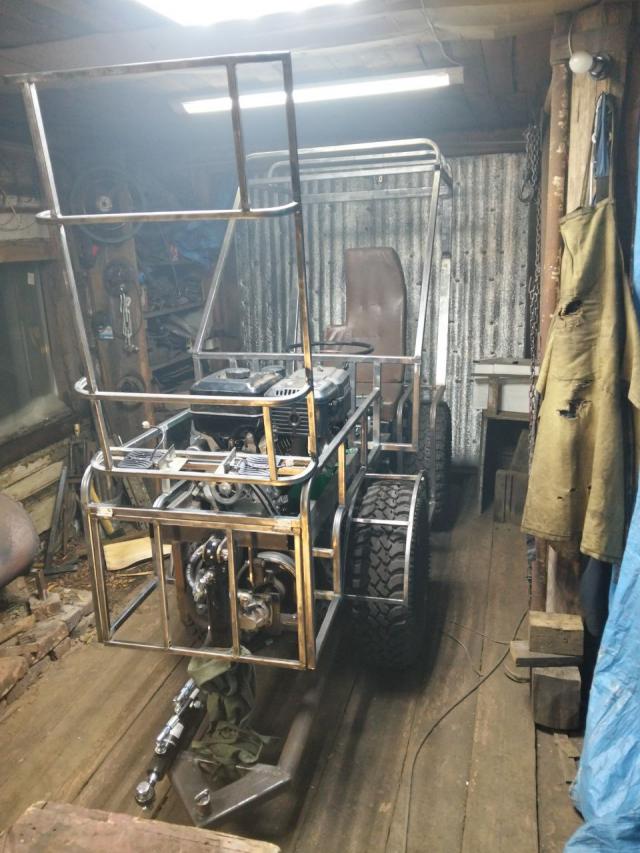

« Ответ #184 : Января 29, 2026, 16:06:51 »
ВСЕМ  :hi:.
Начал делать кабину:
Склоняюсь к тому, чтобы в капоте сделать вырез под бак и глушитель, чтобы они были снаружи, а не под капотом.

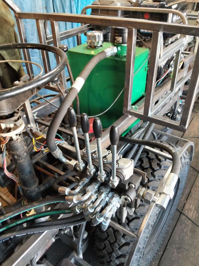

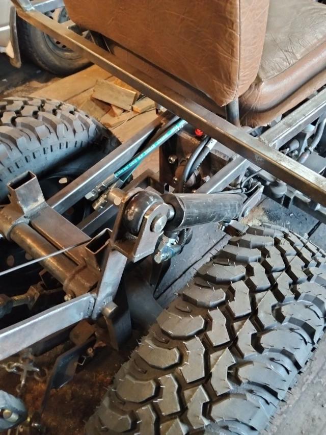

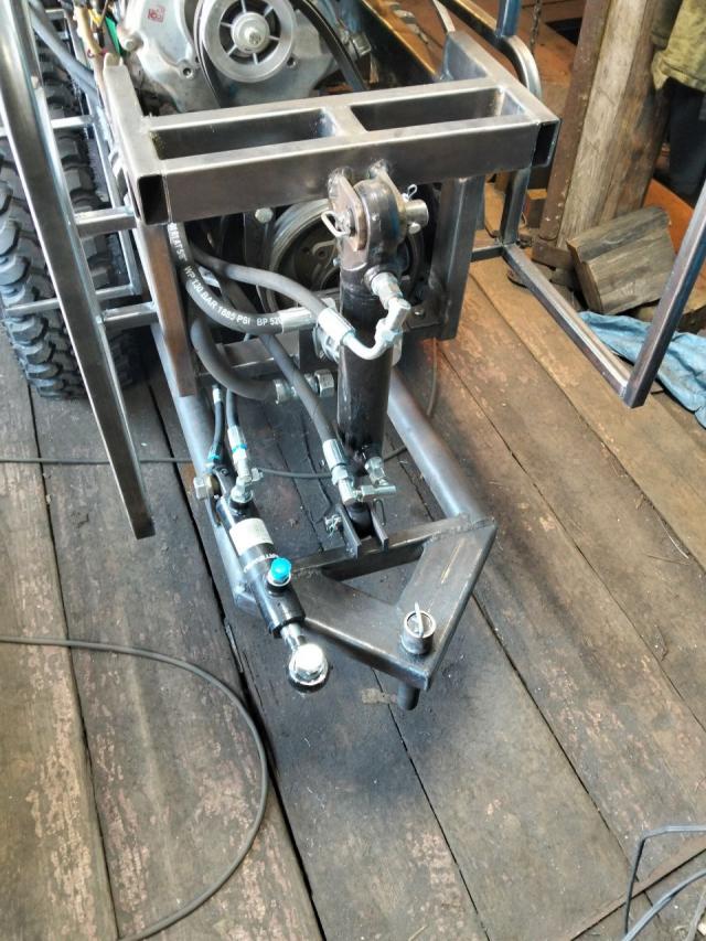

« Ответ #185 : Февраля 12, 2026, 11:17:06 »
ВСЕМ  :hi:.
Почти собрал гидравлику. На ГЦ поворота отвала шланги получились коротковаты, поменял их местами и на короткий заказал еще один шланг и соединители. А ГЦ задней навески пришлось развернуть штуцерами вниз, т. к. при повороте и наклоне полурамы один из-них задевал за кабину, пришлось еще два угла заказывать  :sorry:. Ждемс.
Пока позанимался кабиной и облицовкой с капотом. Какой толщины железо взять на обшивку? 0,8 хватит?
