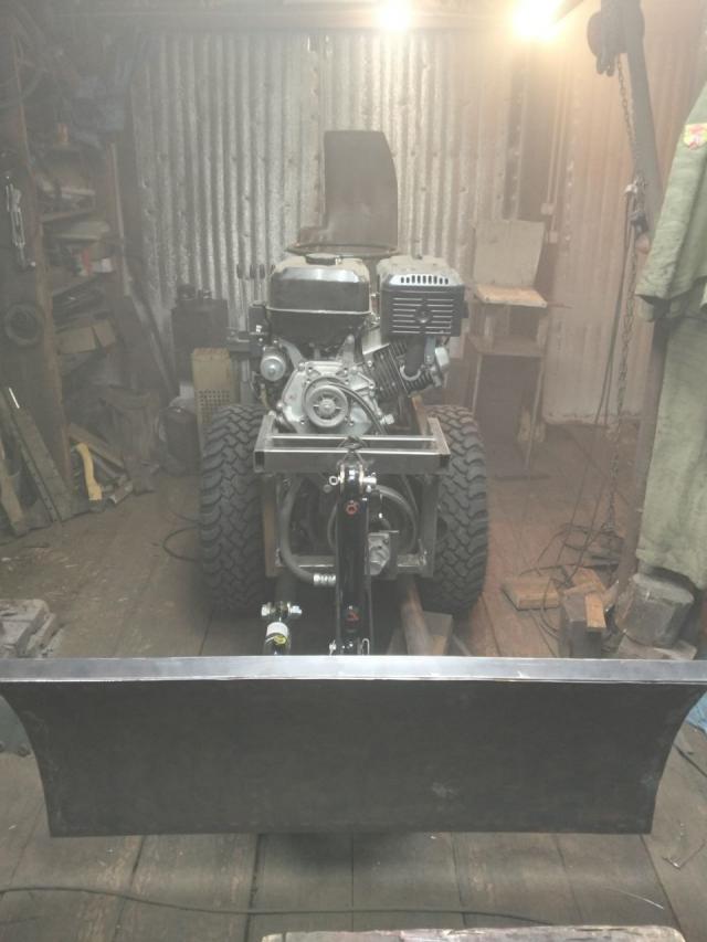

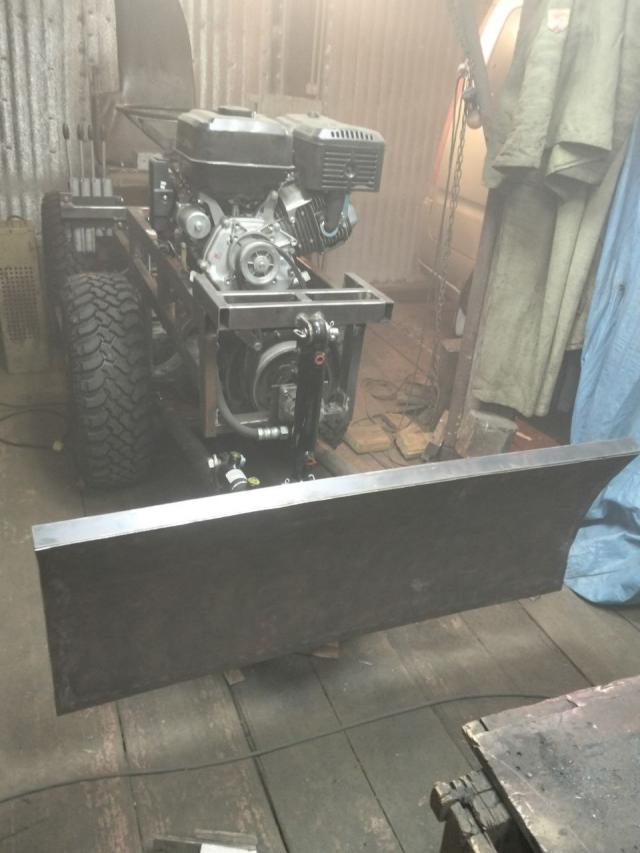

вынос отвала вперёд кажется ну ОООчень большим
Andrey202,
  жопа у трактора подниматься не будет ?
Оффлайн Andrey202
  • Сообщений: 594
  • Откуда: Иркутская область
« Ответ #167 : Января 23, 2026, 14:05:50 »
Не должна, там противовес около 100 кг, в виде мой тушки  :biggrin:. Сначала хотел ковш тоже вперед сделать, но потом понял, что со снегом он точно перевесит, поэтому ковш будет сзади, вот еще дополнительный вес, плюс можно сразу и пихать и вывозить.

Осталось по низу резинку пустить. Попробовал давить на отвал, когда практически сажусь, то зад начинает отрываться. Так что перемещаем меня на сиденье и все  :good:
Оффлайн игас
  • Сообщений: 339
  • Откуда: Спб
« Ответ #170 : Января 23, 2026, 19:54:33 »
  ну да , садницу сместишь (переделаешь педали, рулевое, рычаги)  + штук 30 -40 кирпичей (100-150 кг) положишь на жопу трахтера и будет всё  :good:
Оффлайн Andrey202
  • Сообщений: 594
« Ответ #171 : Января 24, 2026, 04:47:20 »
Хотелось бы услышать - для чего все это? Перед с отвалом и сейчас не перевешивает, а больше вперед ничего навешиваться и крепиться не будет. Плюсом, сзади я в качестве противовеса буду, плюс ковш на задней навеске. К-700 и без кирпичей нормально себя чувствует.

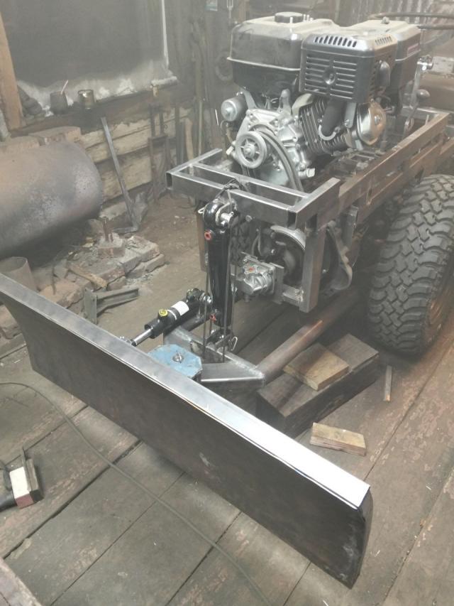

Нужен совет. При снятии отвала, ГЦ поворота цилиндра оставлять на навеске или поставить БРС и оставлять его на отвале?
« Ответ #173 : Января 24, 2026, 09:07:56 »
Поставить шланги "с запасом" и использовать его вместо верхней центральной тяги, тогда ковшом задним копать можно будет.  :hi:
Оффлайн Andrey202
  • Сообщений: 594
« Ответ #174 : Января 24, 2026, 13:00:51 »
Туда у меня предусмотрена отдельная секция распределителя. Будет стоять БРС, на цилиндр опрокидывания ковша или можно телегу будет подцеплять, или еще чего-нибудь...

 Так что с ГЦ поворота отвала делать?  :wacko2: Снимать или не снимать? Вот в чем вопрос!!!  :pardon:
« Ответ #177 : Января 25, 2026, 08:56:04 »
Найдешь куда задействовать - снимай. Нет - оставь на рамке. И так и так некритично. :hi:
БРС ставь на шланги так, чтоб можно было закольцевать оба конца на разьединенной системе - не попадет мусор. :ok:
Оффлайн Andrey202
  • Сообщений: 594
« Ответ #178 : Января 25, 2026, 09:28:15 »
Я вот такие штуки заказал: ссылка
Пусть ГЦ тогда на рамке стоит, чем меньше соединений - тем лучше.
