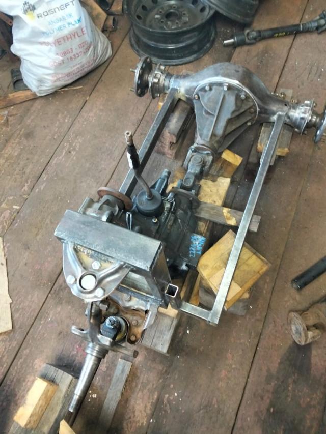

Всем привет  :hi:. Благодаря советам форумчан развеял свои сомнения в некоторых вопросах и начал новый проект. Минитрактор "Малыш" неплохой, но недопривод есть недопривод.
Колея - 670 мм;
база - примерно 1300 мм;
мосты - Москвич 412, укороченные;
РК - Судзуки Джимни;
КПП - переднеприводный ВАЗ;
узел перелома - поворотный кулак Москвич 412;
двигатель - 9-13 китайских пони.
Тормоз трансмиссионный на переднем мосту.
Рама будет пространственная из профтрубы 25*50*2 мм.

Закрепил РК (пока на прихватках).

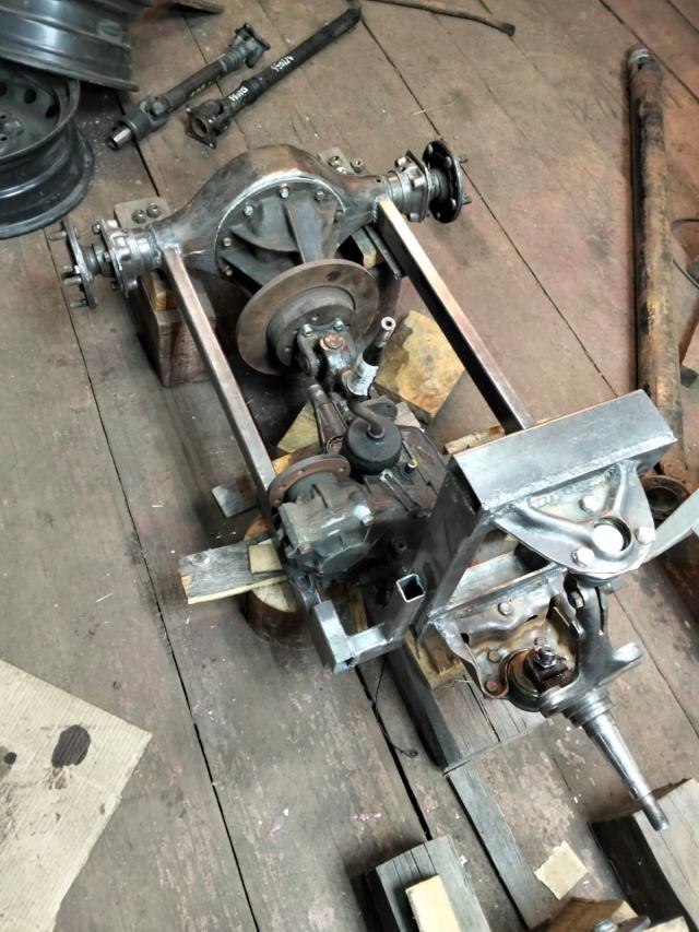

« Ответ #14 : Октября 26, 2025, 04:19:51 »
ВСЕМ привет  :hi:. Строительство потихоньку продвигается.
Растяжка временно, на всякий случай.
Дошло дело до КПП. Была от Ниссана - не вошла, нашел от ВАЗ 21099, тоже не вошла по ширине. Решил поставить от ЛУАЗА, там есть понижайка, возник вопрос: Переживет она вращение первичного вала (ну и всего остального) в обратную сторону? Можно конечно поставить бортовой редуктор после КПП, но тогда двигатель встанет перед КПП и длина трактора увеличится, а так будет над КПП.
