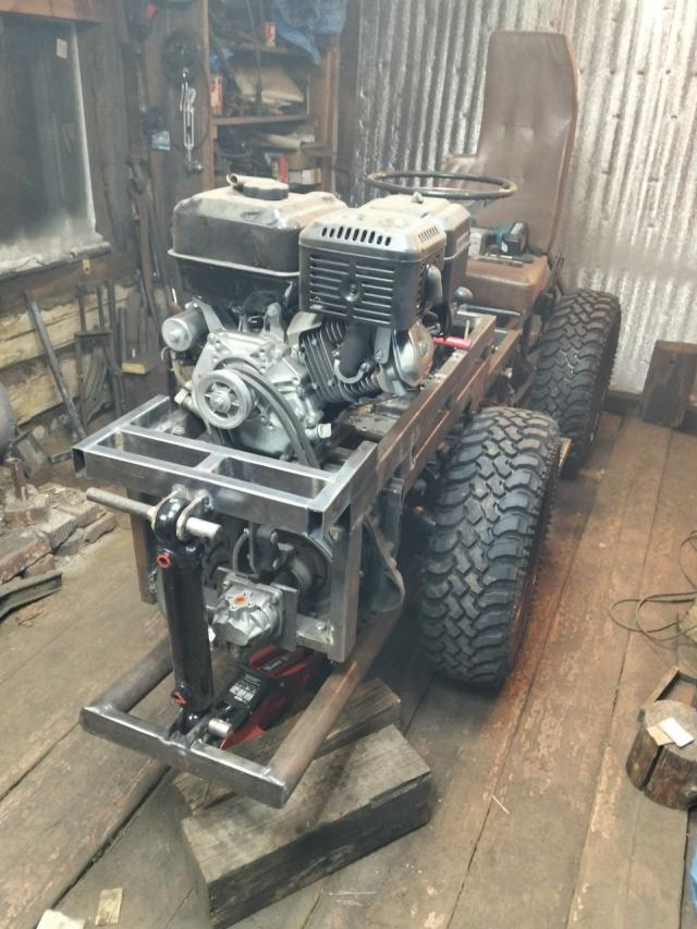

Нафига???
Места мало.
Трубу поперечину не скрутит? Рядом вторую приварить?
« Ответ #136 : Января 12, 2026, 10:25:51 »
так вот а сразу нельзя напрямую без углов?

Места мало.
Точно так.
Думаю, что если на отвале не отжиматься, то нормально будет. Хотя можно и приварить, для успокоения  :biggrin:.
Если по поводу первого варианта размещения ГЦ, то нужно же рассмотреть все варианты. :biggrin:
Дурная голова - рукам покоя не дает. :pardon:
« Ответ #141 : Января 12, 2026, 12:55:40 »
Нет, по поводу последнего - не выносить уши креплений вбок от трубы (балки)
« Ответ #142 : Января 12, 2026, 12:56:43 »
Зря- очень удобно с колёсами возиться, если вдруг. На экскаваторе домкрат не нужен!  :ok:
« Ответ #143 : Января 12, 2026, 13:03:46 »
Если вдруг угольники потребуются - на Озоне есть.
Ну там уже по необходимости, удобству расположения и требуемой резьбе под рукав подберёшь  - М16 или М20

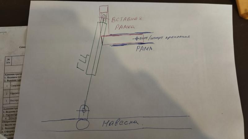

« Ответ #144 : Января 12, 2026, 13:09:43 »
« Ответ #145 : Января 12, 2026, 13:10:59 »
Я-бы вот так предложил... высоту верхней точки длиной вертикальной части вставыша отрегулируешь, всё по прямой и без изгибов.
 поперечину на навеске тоже можно сместить, чтоб прямой угол ГЦ к ходу получить.
Верх усилил. Внизу пока не трогал, там еще буду делать, потом посмотрю как лучше усилить.
Мне проще, как я сделал. :blush:
Оффлайн Andrey202
  • Сообщений: 598
  • Откуда: Иркутская область
« Ответ #148 : Января 12, 2026, 15:18:59 »
Там когда навеска в рабочем положении он получается прямой.

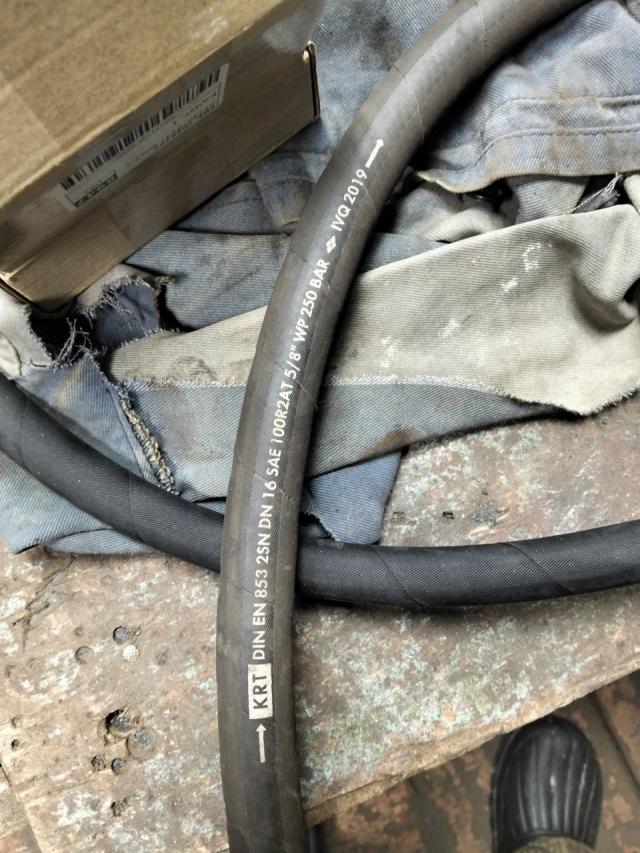

Еще такой вопрос. У меня штуцер на НШ и в гидробаке диаметром 26,8 мм, а внутренний диаметр гайки на РВД (один есть) 25,3 мм. Как я понимаю, заказывать РВД надо 27*1,5 мм? Фото РВД:
