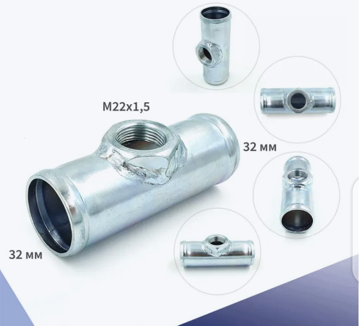

тут подогнали для примерки радиатор с газель-бизнес. он и трехрядный, и патрубки у него с нужной стороны, и в концепцию лучше шнивовского вписывается, и "мощнее" наверняка.
только нет отверстия под термодатчик вентилятора. как проще управление вентилятором организовать?   :hi:
Может сделать спец тройник в шланг? :blush:

Dil:hi:
такая хренька уже лежит.
тут другая ещё засада, девятошные патрубки на 32мм, а на газелевском радиаторе на 38мм. я конечно сильный и натянул 32 на 38, но что-то оно мне доверия не внушает, лопнет в процессе эксплуатации, надо переходники мудрить и шланги резать.  а так все красиво было сделано....  :blush:
