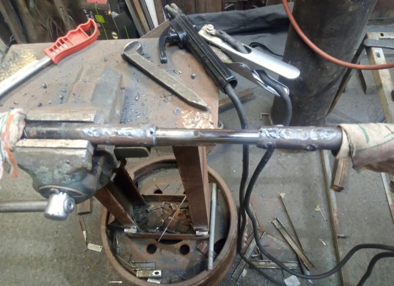

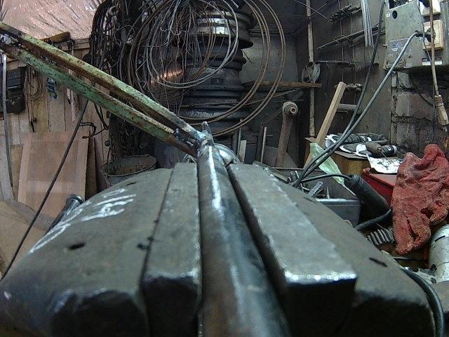

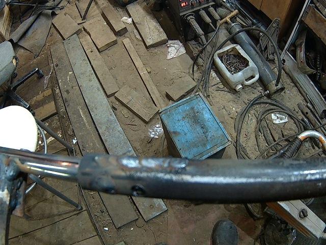

Заплавняя шпонка по сути шедевральна , но ее не используют технологи и редко о ней знают ремонтники . Ее беда она почти неразборна . Канавка выбирается одновременно в обеих деталях . Варится быстро и большими токами в тех случаях когда сталь боится температурных изменений . В иных как попало и кем придется а порой и чем придется .
  • Сообщений: 2315
« Ответ #47 : Января 13, 2025, 16:28:50 »
Заплавняя шпонка
блин!!!! где ж ты раньше был!!! в принципе ещё не поздно болгаркой рядом пильнуть. самое интересное что я так же сварные полуоси шпонковал когда-то!
« Ответ #48 : Января 13, 2025, 16:29:20 »
Шестигранник слился  :sorry:  Но нашим мослам такое не одолеть в локтях даже с эуром .
Нет печали еще  их еще есть маленько , но будет обширный круговой шов , и я знаю что будет . Будет сдвиг . Но раз уж взялся умничать то  нефиг бросать .
« Последнее редактирование: Января 13, 2025, 16:50:13 от мвп »
« Ответ #49 : Января 13, 2025, 16:30:24 »
Не рядом а шов демонтируй . Если их два друг на против друга , второй не трогай .
  • Сообщений: 2315
« Ответ #50 : Января 13, 2025, 16:30:38 »
проварил вторую сторону, остывает...
  • Сообщений: 2315
« Ответ #51 : Января 13, 2025, 16:33:57 »
сначала накладки прихвачу, потом проварю, чтобы монолитом связать....
телефон упорно не хочет писать проварил, проварю, коверкает по своему  :diablo:
« Ответ #52 : Января 13, 2025, 16:34:15 »

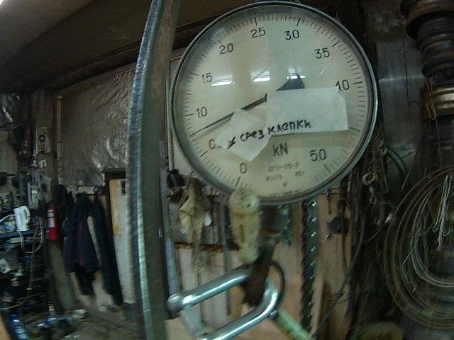

Ну вот и все . Многоваренный местным перегревом хваленый сталь потек . Показания вроде успел уловить , замучишься тут кадрами кнопкой клацать .
« Последнее редактирование: Января 13, 2025, 16:37:41 от мвп »
« Ответ #53 : Января 13, 2025, 16:45:17 »
По большому Юрич прав . Данная сталь не варится , мы чо хошь испоганим так что ее никто не восстановит до ее характеристик ни один термист . Только на переплавку .  :biggrin: И то там репу будут чесать какую марку ей теперь присвоить .
