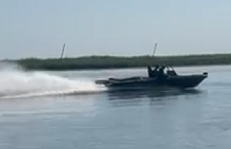

А у нетоварищей новая мода
Мода не имеет границ... в Химках она тоже в тренде.

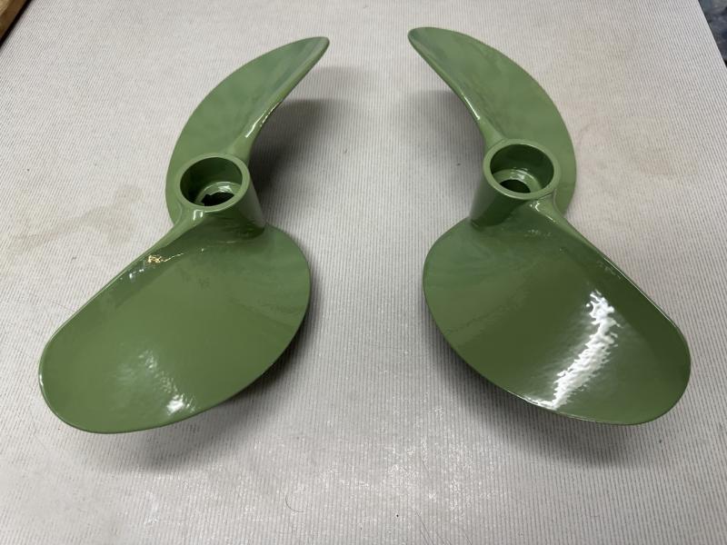

Для них специально была изготовлена и протестирована подобная пара винтов
Кусочек с воды

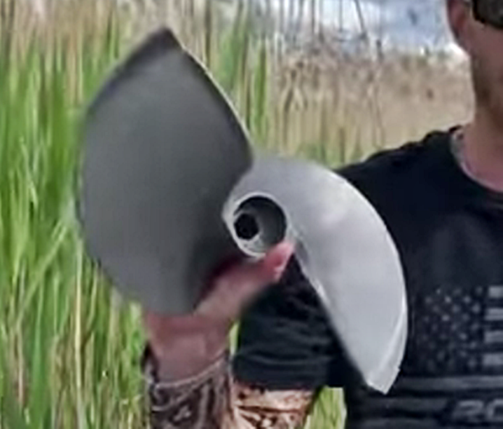

Не сомневаюсь в результатах, но погляди внимательней но пиндоский
Кромка на выходе лопасти отогнута, срыв воды ограничивая. Да и сам винт мне напомнил Бариновский.
  Типа шайба или винглет  . Тоже самое решается наклоном лопасти . От кормы  .
Хочется узнать как эта ладка показала себя в этом сезоне , какой пробег и отчет изготовителя.

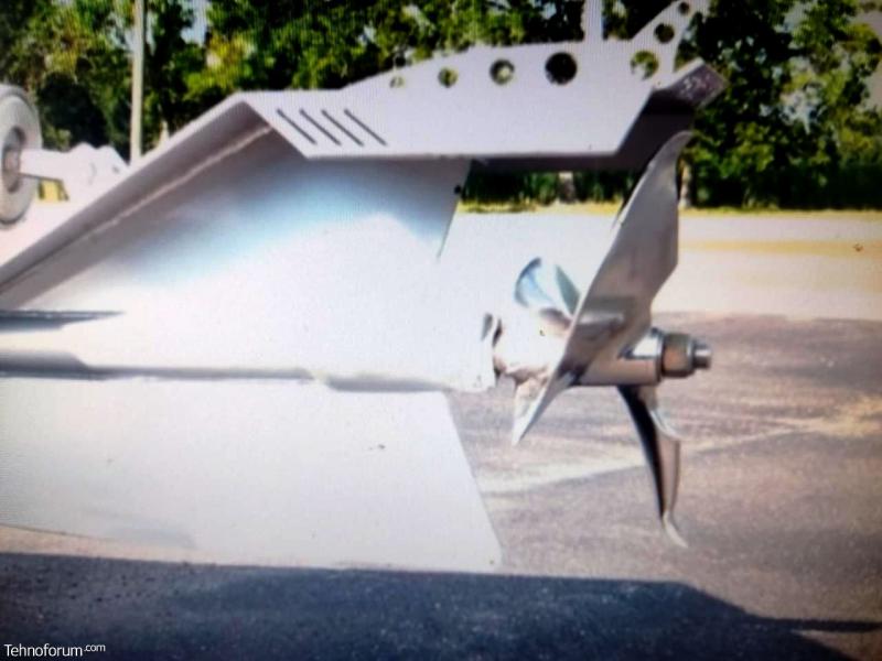

Октябрь 2021 года.
АЛ Ш, Я видел это фото. Долго разглядывал.
Болотоходный, полупогруженый, угол атаки передней кромки не меньше 60 град. скорее побольше будет. Причем если на твоем американце угол атаки в корне, у ступицы уменьшается то у этого нет, поэтому так торчат начала лопасти.
Основной шаг постоянный, прогрессия шага есть ближе к задней кромке в виде отогнутого интерцептора. Откидка у винта нулевая, но для компенсации стока струи на периферию лопасти там есть отогнутый винглет.
Судя по всему винт из нержавейки. Винт делали профи- это факт.
Параметры винта- диаметр и шаг по фото не определить даже примерно, нет ничего для масштабирования.
Вот примерно так.
P.S. Забыл написать, профиль лопасти клинообразный, суперкавитирующий. Лопать толстая, у ступицы клинообразно утоньчается к законцовкам.
Помнится меня тогда за это описание местные "спецы" чуть ни линчевали.  :smile:

Разобраться в сложной геометрии SPS сложно, Пенсионерщик не даст соврать. На этом амере и в витиеватом рассказе "специалиста" с видео одни и те же стратегии. Одни получили нужный эффект отгибкой кромок, а второй как понимает, так и объясняет по наитию.
А вот азиаты все сделали как надо, за что я их очень уважаю.  :good:
Забей, на таких спецов. Твои винты ходят, таких на форуме по пальцам перечесть, а критиканы нервно курят бамбук  :smile:
« Ответ #2997 : Октября 25, 2024, 15:00:24 »
А я помню этот пост . И сам спрашивал , че ты курил . Что бы такое написать . А сейчас читаю , и вопросов нет . Так как ничего непонятного в твоём ответе нет .
« Ответ #2998 : Октября 25, 2024, 15:18:39 »
  Наверное это был другой все таки пост . Там фото было на винт и на корму под углом сверху то-ли направо то-ли налево .
  Не понятно какая Кромка имеется если задняя то это интерцептор . Если боковая то это винглет или шайба.
 Пишется на выходе то это интерцептор . К фото это отношения не имеет . Загнутая Кромка сбоку лопасти ближе к винглету или шайбе.
