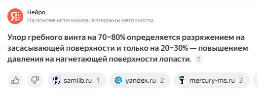

 Парни , читал кто как распределяется нагрузка упора на стороны лопасти . На переднию и заднию в процентном соотношении . Для
 Обычного винта . Мне где то попадалось,  что на переднию приходится 60% соответственно на вторую 40 .
 В закладки не добавил , сейчас ищу .
« Ответ #3004 : Октября 26, 2024, 18:21:29 »
Все точно. Передняя, всасывающая- 60%, задняя, нагнетающая- 40%
Поэтому нужно следить за передней кромкой. Если она сильно наклепана и тупая, вода при входе отрывается от передней поверхности и происходит потеря тяги.
А еще затачивать нужно как стамеску только с всасывающей стороны, а нагнетающая должна быть плоская или вогнутая.
  Источник ищу , есть у кого ?
« Ответ #3006 : Октября 27, 2024, 08:53:46 »
Вадлен, Встречал несколько раз в разных источниках.
Точно сказать где не могу, слишком много прочитано.  :pardon:
Но интересно, что сказала нейросеть.
« Ответ #3007 : Октября 27, 2024, 09:14:40 »
  О её и надо допытать , где это она нашла . Сама то она ни фига придумать не может .
« Ответ #3008 : Октября 27, 2024, 09:23:58 »
  Как то я не так в поиске , вопрос формулировал .
  Тут расклад 70 на 30 . Не важно .
  Вот этими 30 процентами мы и гребем . У полупогружного винта отваливается 70% упора .

« Ответ #3011 : Октября 29, 2024, 06:30:46 »
polk, Конечно лобовое сопротивление зависит от толщины.
Вадлен, Источники ИИ указал на трех плашках внизу ответа.
70, не 70, а сколько то отваливается. Вакуумная полость на всасывающей поверхности все равно тащит лопасть. Попробуй заткнуть шприц и выдернуть поршень.
А вот сколько она- лопасть воздуха с собой захватит при входе сильно повлияет. И тут опять важна заточка передней кромки и толщина лопасти.
И опять задача решается по разному. Американец старается сделать винт из самого твердого и износо-ударо-стойкого металла, получается дорого. Азиат берет с собой вязанку дешевых винтов да побольше, а битые отдает на переплавку мужику в сланцах с нерж. поварешкой. (видос такой где то на форуме был)  :smile:
Выбор есть.  :ok:

« Ответ #3013 : Октября 29, 2024, 11:12:14 »
  Нет там вакуума , полость сразу воздух атмосферный заполняет . Вакуум на глубине . И то до него воздух добирается иногда , чтобы не было подсоса воздуха ставят антикавитационую плиту . Когда винт повыше поднять необходимо .
