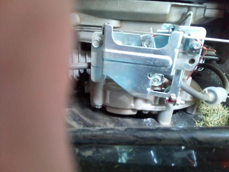

remix59, Пришлось мне тут купить Лифан для косилки, поменять надо. А он не родной, оказался для всяких водномоторных лодок, гибридов то есть. Там поставили полноценный регулятор оборотов: добавили тот рычажок на оси, о котором мы с тобой говорили. :smile:
Теперь придётся его проволочкой фиксировать :biggrin:
А чем помешал регулятор оборотов. Есть сомнения сфотай, выложи, тогда жалуйся. На пальцах чё воду толочь? Ждём фоты, внятные.
Пенсионерщик, не ругайся, это у нас давнишний разговор :ok:
Вот регулятор от косилки

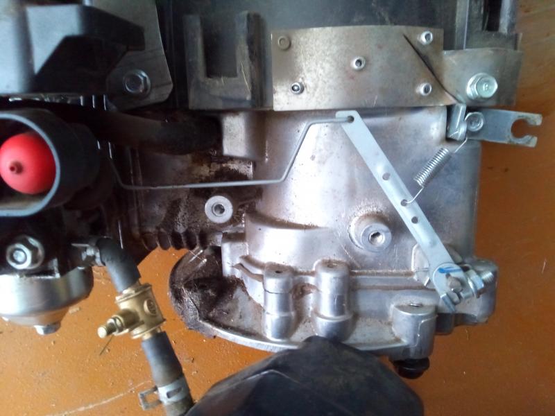

Классика жанра. Здесь на оси центробежных грузиков висит коромысло. Налево уходит тяга к заслонке. Пружина старается открыть заслонку, а грузики закрыть. Если менять натяжение пружины, то будут изменяться поддерживаемые обороты.
А чтобы менять натяжение пружины, нужна ещё одна железяка на собственной оси. Здесь пружинка переехала налево - самое верхнее фото.

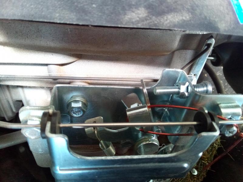

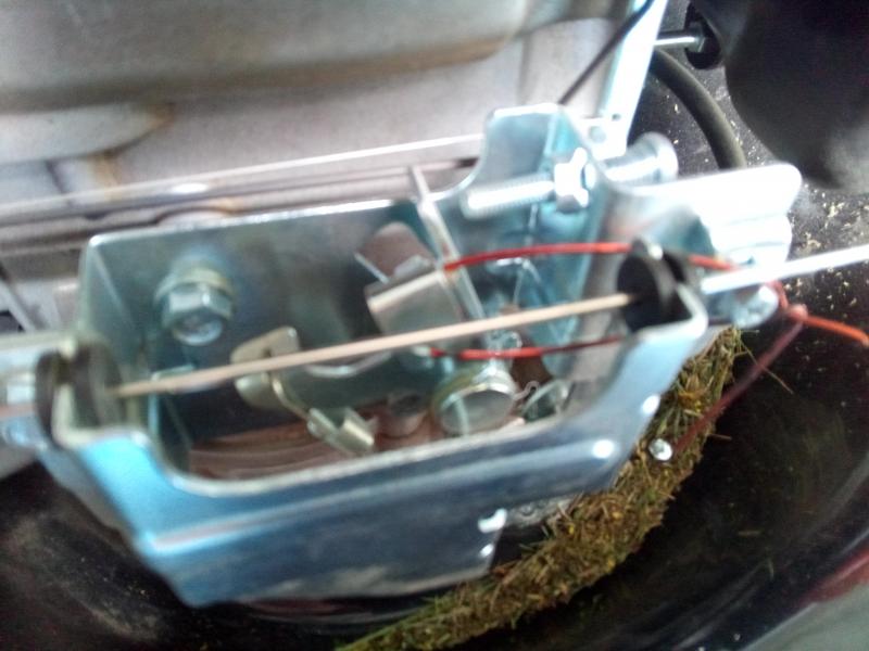

На этой железке есть крепление под трос газа, но мне нужны обороты стабильные, поэтому пришлось воспользоваться проволочкой :smile:

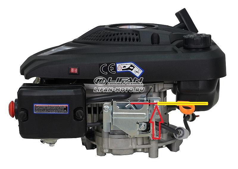

Моё мнение вот так цепляется тросик газа. Остальная кинематика работает штатно.
Онлайн Длинный
Там вместе с управлением "газом" сблокирован привод воздушной заслонки, чтоб заводить с закрытой. Я на гибриде разделил их и вывел отдельной тягой, как "подсос" на классике.
Пенсионерщик, именно так. Но, если точку крепления оболочки троса соединить с точкой сердечника проволочкой, то получится постоянный газ. Обороты корректируются натяжением проволочки посредством плоскогубцев :ok:
Длинный, на моём воздушная самостоятельно.
