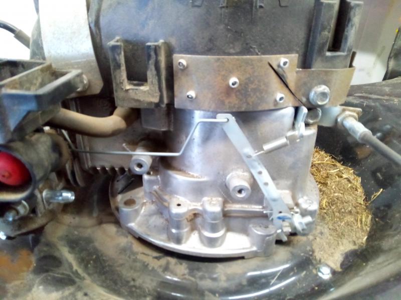

Алексей, помнишь наш давнишний разговор/спор как сделать газульку на движок газонокосилки? Вот классика жанра, косилка живьём. Пружина тянет тягу, которая открывает заслонку. Ей сопротивляются грузчики, они тянут рычаг. Да, если трос газульки прицепить к концу пружины, регулировать её натяг, то всё будет хорошо: и задаём сколько хотим, и регулятор будет поддерживать заданное.
Проблема в том, что ход на пружинку требуется маленький, стало быть трос к ней цеплять через ещё один рычаг. К тому же в том движке всё было Чень тесно и вообще через жопу, я не стал заморачиваться. А так да, вполне реально сделать. :hi:
Принцип везде один. Регулятор тянет заслонку карба на себя (закрыть), а ты через тягу газа тянешь на себя (открыть). Если тянем оба через пружинки, регулятор работает, если ты свою пружинку блокируешь регулятор отдыхает (тянет тебя за палец).
Везде есть пружинка на тяге газа. Если ее блокировать пропустив сквозь кусок проволоки и загнуть концы, регулятор откл. убрать проволоку, регулятор вкл. Конструкция и расположение разные.  :ok:
