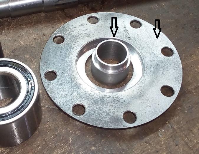

Задний ступичный подшипник Рено Логан:
Размеры: 25х52х37(ВхНхh).
Придётся полностью тогда дейдвуд переделывать, его ещё гайкой надо пожимать будет. Заказал 7205 B  они идут с углом 40 градусов и полностью идентичны по размерам 205, но соответственно будут меньше воспринимать радиальную нагрузку, хочу попробовать.
« Ответ #2551 : Октября 30, 2022, 11:12:21 »
Вот установочный комплект для такого подшипника на место пары 205-х в моем варианте.
Запорный фланец и измененная дистанционная втулка.
