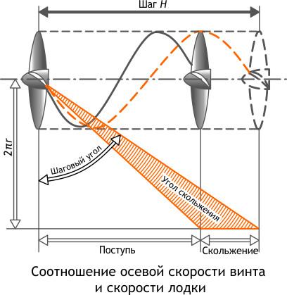

« Ответ #2512 : Сентября 13, 2022, 23:01:08 »
Васильев, Вот картинка:
Винт всегда опаздывает от своего шага на величину проскальзывания поскольку лопасть не может идти в ноль, ей нужен угол атаки.
Если предположить, что лопасть пойдет быстрее шага, то угол атаки у нее будет отрицательный, а это невозможно.
Вернее возможно, если лодку будут буксировать с большей скоростью, чем она может идти.
Это в теории описано, как один из "Особых режимов работы гребного винта". Набери то, что в скобках в поисковике, вылезет статья, где все особые режимы описаны.

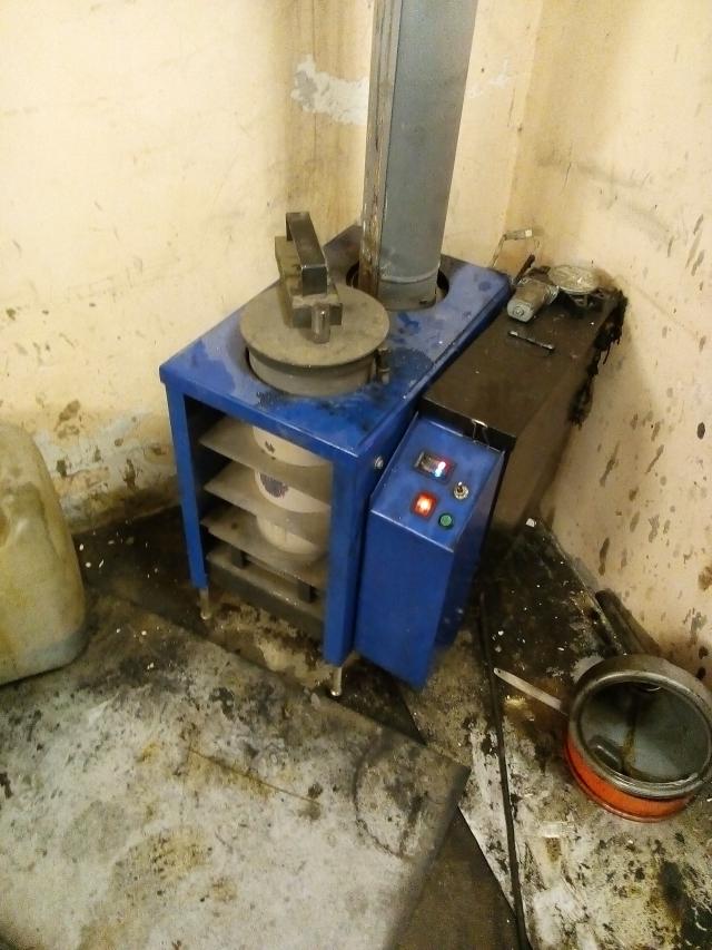

Зашёл к мужикам, у них в гараже печка на масле.
Привод на насос и ещё вентилятор сзади, обдув. Тепло.
« Ответ #2518 : Сентября 27, 2022, 20:52:53 »
Печь на отработки я уже использую третий год, сказать, что затратно, не скажу... уличный навес с условными стенами площадью более 150 м2 отапливается подобной печью, за смену сгорает чуть больше ведра отработки, а это примерно 150-250 ₽ по рыночным ценам, но мне это приходит бесплатно  :smile:
Это великая вещь, использовать, то что идет на выброс !
« Ответ #2519 : Октября 02, 2022, 20:55:27 »
Там штук 30 гаражей и в каждом починяют машины. Там этого масла  :preved:
