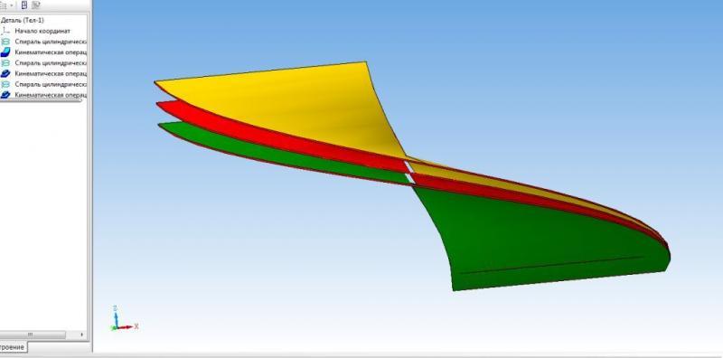

Такая, на взгляд не большая разница в шаге и такая разница в нагрузке на двигатель.
Вывод: Нужна соответствующая точность при изготовлении.[/quote]
Очень наглядно получилось ! Если не выяснять где правильный , а где неправильный принцип построения - упустить этот вопрос... а просто сравнить. Четко видно главное - построения РАЗНЫЕ это точно .
Про шаг- всегда говорил - отклонение в 1° угла установки это очень важно и сильно сказывается по нагрузке на двигатель и на упор винта. Потому важна точность измерений шага и соответственно подгонки одинаковости всех параметров винта.

polk,Повторил твой натюрморт из 12х9", 12х10", 12х11".
Очень здорово, очень наглядное сравнение различной теории построения винта !
А разные теории это как разные религиозные убеждения , теологических споров не надо... Только практика и объективное сравнение результата.

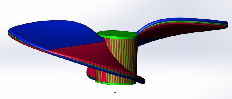

Кроме того, что винтовая поверхность является образующей гребного винта, я еще сообщаю о гидродинамических профилях всасывающей и негнетающей поверхностях винта. Об углах атаки входящей и сходящей кромок. Углах откидки. О различных отступлениях от базовой винтовой поверхности, например о прогрессивном шаге, различных наделах на гребных винтах и т. д. Я в курсе всего этого и могу объяснить для чего все это сделано.
А вот вы можете указать на своих винтах интерцептор и вингледы. Просветить где один переходит в другой и почему. А так же какова их роль на вашем винте?
На 99% уверен, что получу ответ: "Сам дурак и все у тебя дурацкое".  :ok:  Что по сложившемуся опыту, очень от вас ожидаемо. Ведь для того, что бы ответить серьезно, придется подумать, возможно обратиться с консультацией к соратникам и т. д.
поверхностей винта. О углах атаки входящей и сходящей кромки. Углах откидки. О различных отступлениях от базовой винтовой поверхности, например о прогрессивном шаге,
     Тогда почему ты делаешь примитивный винт из шнека ,снимаешь про это кино и всем говоришь .что это самый правильный винт. Ещё и советуешь делать также своим товарищам.
  Когда твой самодельный винт поедет гораздо хуже штатного китайского - ты будешь сильно разочарован. Но мы этого не узнаем.
