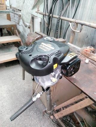

Вопрос по этому моторчику
Там справа под чёрной решёткой белая коробочка, пустая. Они называют это искрогасителем/глушителем.  Хотелось бы просто глушитель, а то орёт сука над ухом  :sad:  Как бы это всё сделать, чтоб потише?

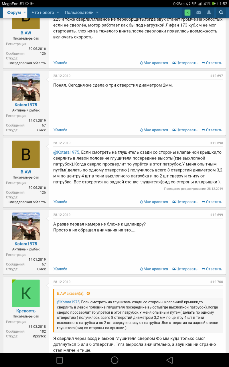

Внутри глушителя есть перегородка. Через вход и выход из глушителя в перегородке надо насверлить отверстия (сколько получится) Ф4,5-6 мм. Так делал на Чемпион-225 , и звук (дребезг) ушел и мотор слегка раздушился.

IgorKrepost, там не совсем перегородка, скорее лепесток, перед выпускным отверстием. Наверное придётся полностью переделывать.
remix59, а рисунка потрохов нет наверное? :blush: И хочется покомпактнее.
Меня больше не устраивает вес. Весь мотор 8,5 кг. , а такой глушитель 2-3 кг.
А объем для хорошего глушителя основной параметр, если хочется потише он нужен.
Так сделай нерж. трубку, за винт в воду, а родной сними.  :smile:

Лепесток отогнулся бы при сверлении, перегородка там сплошная с отверстием. Я сказал как делал сам и получил положительный результат - за 10 минут не привлекая дополнительных средств.

IgorKrepost, спасибо за совет, но вы опять не объясните как это работает. Поэтому пойду традиционным путём.
« Ответ #342 : Марта 09, 2020, 23:19:46 »
Время на сверление уйдет намного меньше чем на объяснения.
