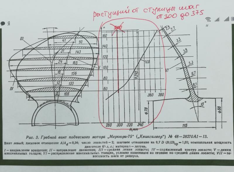

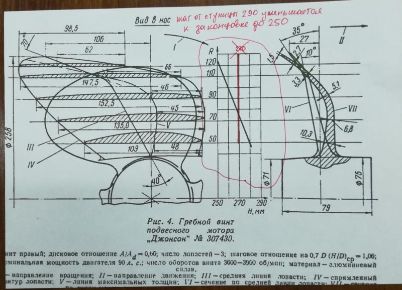

Шаг винта, если он правильный, одинаков при измерении на всех диаметрах.
Прогрессировать шаг может только вдоль винтовой линии от передней кромки к задней.
То есть утверждается , что шаг может быть переменным только поперек лопасти , а не вдоль неё ?
А вот графики изменения шага в зависимости от диаметра на произвольных технических рисунках (размеров на них достаточно для построения чертежа) винтов почему-то говорят обратное.
На всех трёх винтах шаг изменяется вдоль лопасти в зависимости от диаметра (и поставленных техническим заданием задач). Если бы он был постоянным то на графике была бы прямая вертикальная (красная) линия.
Может быть все НАОБОРОТ ?  Может быть только поперек лопасти (по диаметру) шаг всегда ПОСТОЯННЫЙ ?
Потому что угол установки лопасти на каждом диаметре только ОДИН относительно плоскости вращения винта (взято из эциклопедического определения винта) . Шаг расчитывается по формуле :  H= 2ПRtg(a°) и раз угол (а°)  только один на определенном диаметре , то и "Н"(шаг) будет один на одном диаметре.
Может быть уже видны ПРОТИВОРЕЧИЯ ?

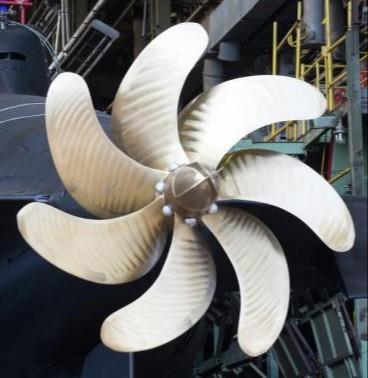

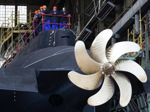

А вот ещё такие винты
Мож они лучше? Вроде не дураки делали :blush:
Конечно не дураки. А что в них особенного кроме их правильности ? На них что написано что у них 2-3 разных шага поперек лопасти ? Кроме гидродинамических гребней ничего нет. А они как раз расположенны не совсем по окружности , а по касательной к ней. Тоже есть о чем подумать...

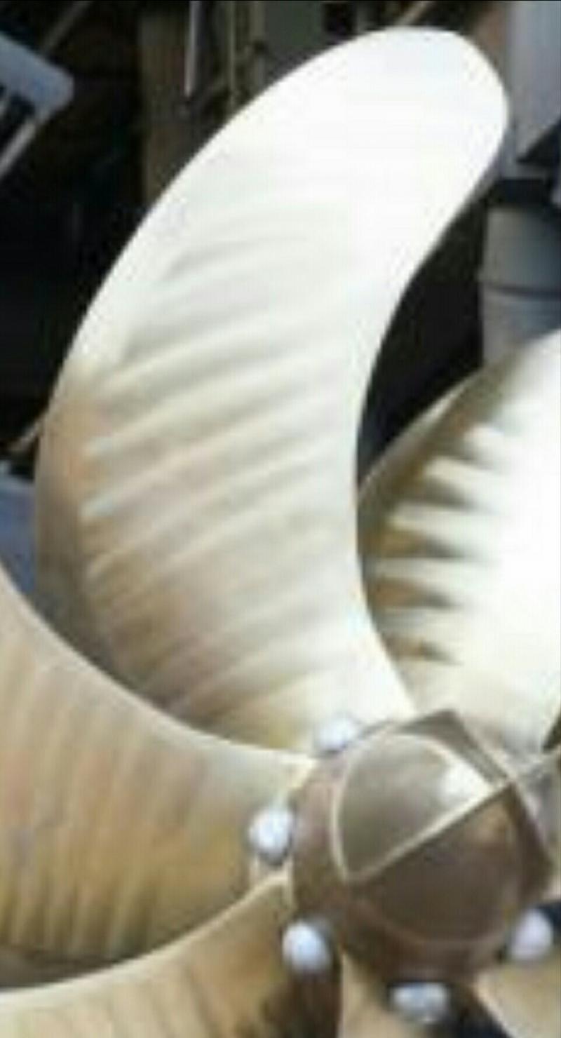

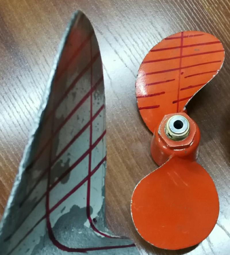

А что это (при ближайшем рассмотрении) за прямые и параллельные меж собой линии на "совершенно секретных" винтах ?
Что то похожее уже где то было... может здесь :
А может на подводные лодки мы у китайцев винты закупаем ?

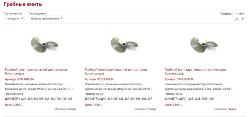

Мои винты не рассматриваем, я сразу говорил, это артикул...
Какой такой артикул? Тут конкретно написано: ДИАМЕТР х ШАГ.  :diablo:
Это следы от финальной, ручной полировки. Мужик высококвалифицированный со шлиф машинкой там водил туда-сюда.  :pardon:
« Ответ #263 : Февраля 25, 2020, 07:26:34 »
Да написан диаметр и шаг, но так как до сих пор не определили как мерить, то у каждого шаг получается свой.
В  среднем диаметре он соответсвует, а к концу лопасти увеличивается. На Тайских вообще указан только диаметр.
И толко чертиков нам не хватает....
Одно радует, что диаметр мерится однозначно и у всех совпадает.

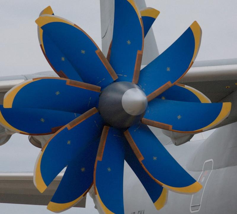

Ну да,  и допуск у него к секретке с двумя нулями  :rofl:
Близкого родственника нашел к этому винту :
Почти близнецы... И заточенны они под одинаковые задачи : экономичный ход в тишине и на наибольшей скорости.
Синий правда без шлифмашинки, вручную бархоткой полировали, по китайской технологии.

Почти близнецы...
Не, дяденька, у воздушных угол атаки меняется постоянно. То, что многолопастные, ещё ни о чём не говорит, не надо нас путать.
     Умеешь ты подтянуть картинку под свою теорию.   Только если ты это серьёзно - то тебе или к окулисту нужно или к психотерапевту.
Это для общего развития - чтобы людей в заблуждение не вводил
Я собственно за что переживаю....сейчас зима закончится и все ледобуры народ порежет на винты. Ведь там уже готовые шнеки-геликоиды. С одного ледобура можно штук пять винтов вырезать :rofl:
