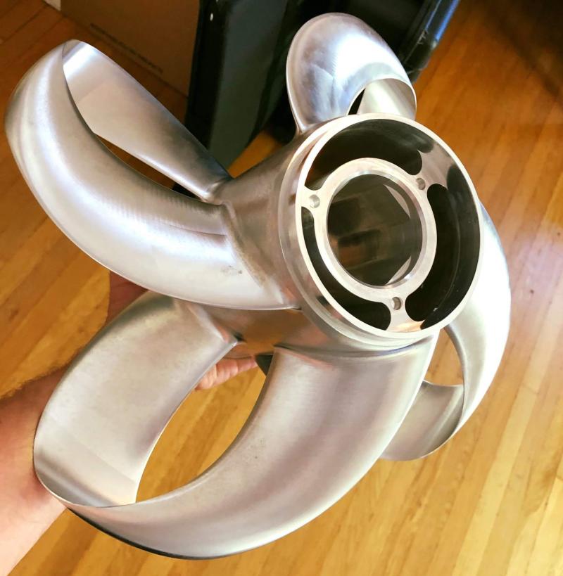

у воздушных угол атаки меняется постоянно. То, что многолопастные, ещё ни о чём не говорит, не надо нас путать.
Винты изменяемого шага оба. Один , да - работает в более широком диапазоне и с помощью автоматики. Может и флюгироваться и тормозить. И что, как это влияет на построение ? Только на более широкое применение... Ну он и отполирован получше , без полос. :biggrin: Потому как ему большие обороты побеждать.
Не факт! Мне кажется там плёнка - вот вверху справа
« Ответ #273 : Февраля 25, 2020, 11:39:45 »
Нет, китайская технология предусматривает только пасту ГОИ и салфетку.

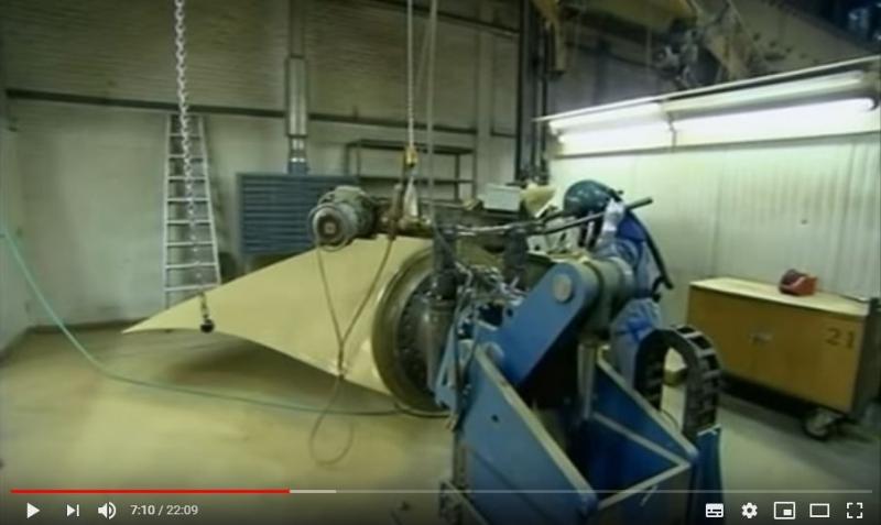

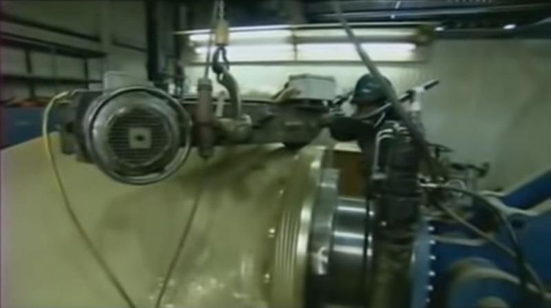

IgorKrepost, Вот тот самый мужик, голландской национальности.

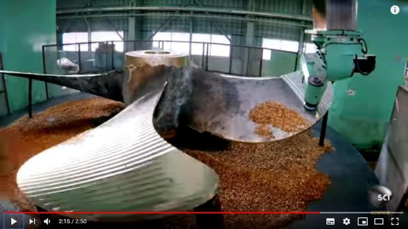

А вот уже ЧПУ. Винт вращается, а головка грызет по винтовым линиям.

« Ответ #281 : Февраля 25, 2020, 19:36:39 »
Мужик два часа перепиливал винт и в конце его вИдение ссылка Я здесь подобные вопросы задавал.
Винт не вращается , а проворачивается нужной лопастью к месту расположения режущего инструмента. И я не вижу, точно не вижу винтовых линий. Прямые есть, это да...
