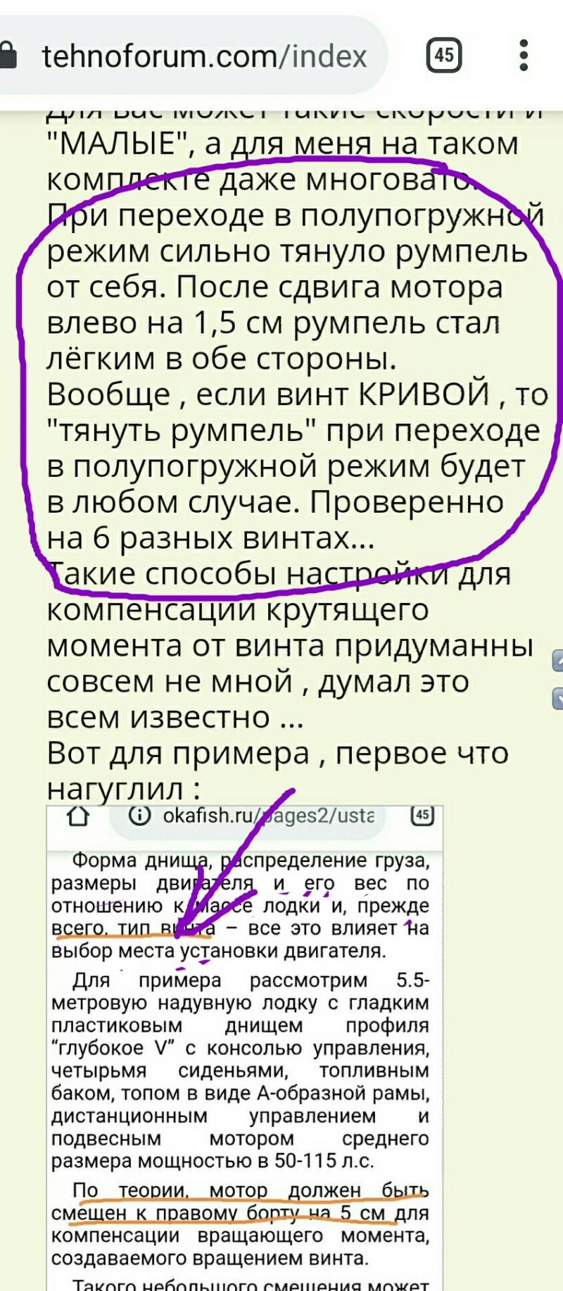

Не нужно путать. Винт на ПЛМ вращаясь дает, относительно не большой, реактивный эффект. Можно его скорректировать то же не большим смещением груза или мотора.
Полупогруженный винт болотохода работая в воде одной лопастью с лева на право пока вторая идет по воздуху создает очень сильный
боковой импульс.  Его приходится компенсировать отгибкой пера болотохода и на маленьких скоростях рукой или да же корпусом. Азиаты румпель зажимают под мышкой, снизу подпирают коленом не просто так.
Конечно не надо путать , особенно делать вид - что я говорил о чем угодно но только не о полупогружном режиме.
 На ПЛМ тоже можно ходить в полупогружном. И именно в нем лодку тянет влево, приходится парировать коротким румпелем , и очень большое усилие, несмотря на то что сижу я на правом борту. Подвижка мотора влево реально помогла разгрузить румпель. Что тут много говорить ? Попробовать то 3 минуты - ослабил струбцины сдвинул мотор влево не более 5см , не понравилось - вернул все обратно. Делов то !
Ещё , чем длиннее хвост тем большие усилия на румпель (который короче хвоста раза в 4 ). Потому  мелкокалиберным тайцам так тяжело.
Ещё тяжелее будет с любым хвостом если винт от рождения КРИВОЙ или битый о камни. Получается "сильно ударный" вход в воду. Этого я напробовался прямо на диване. Пока не добился "ровности" винтов - трудно было...  в полупогружном режиме.
Потому для полупогружного режима и повышенные требования к качеству изготовления винта.

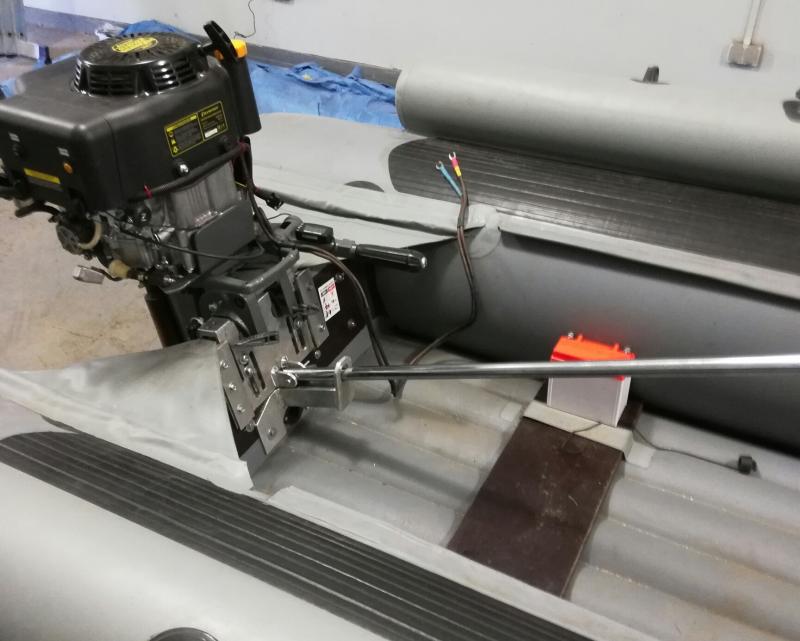

IgorKrepost, Пол винта- это значит реально- пол винта:ok:
Хотел бы я посмотреть, как вы едете в пол винта на ПЛМ. С выставленной из воды плитой и решеткой водозабора.
И на будущее, дышите ровно. Я не пишу для вас или ради вас. Вы мне глубоко фиолетовы.  :hi:
« Ответ #491 : Апреля 06, 2020, 15:24:43 »
Здоровья Всем, вирусы пусть идут стороной!
IgorKrepost, Пол винта- это значит реально- пол винта.
Игорь, я так понял у Вас гибрид на "ноге" ветерка. Поднять плм можно. На навесном транце я поднимал плм  выше штатного положения, для движения по мелководью. Но при этом мотор теряет в тяге, на перекатах с сильным течением лодка еле ползёт. Если поднять так, что винт выйдет из воды, хотя бы на край лопасти, то о какой тяге может идти речь?
« Ответ #492 : Апреля 06, 2020, 15:40:16 »
Лучше ещё раз посмотрите на фото - мотор воздушного охлаждения водозабор не лимитирует, а плита в полупогружном режиме так вообще нипричем для катамарана.
Ну и на будущее, НЕ ИСКАЖАЙТЕ СМЫСЛ не вами сказанного и... пишите кому хотите , вас и не заметят.

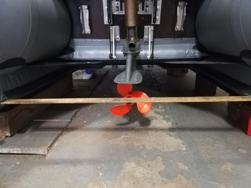

А какой винт у Вас стоял ? Думаю не такой :
Для полупогружного режима важен винт а не длинна хвоста болотохода.
