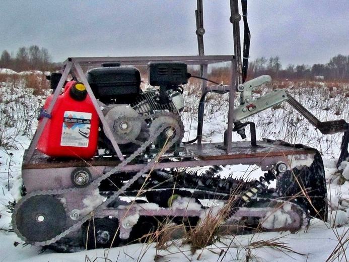

если присмотреться на фото, то они сделаны в разные года
на одном мотор подвесной, на другом уже стационарный

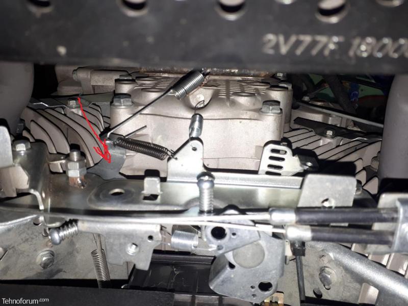

я все пружины с регулятора оборотов скинул
   Что за пружина ЧЁРНАЯ стоит рядом с откинутой от регулятора ???  Это она добавляет обороты...убери.
    Рычаг обозначенный стрелкой ,при заведённом моторе , на холостых должен упираться в ограничительный винт . Этот винт стоит на карб-ре. Пружины его тянуть не должны.
Заведи и рукой отведи его влево (по фото) ...Увидишь - обороты упадут. А что мешает им упасть  - определишь на месте.
эта пружина здесь не причём, она откидывает курок газа в исходное положение, у меня на фото все пружины  передающие усилие с рычага  газа на коромысло центробежного регулятора скинуты но обороты все равно держит по тахометру около 2000 об/мин.
« Ответ #443 : Марта 29, 2020, 21:32:23 »
   При чём здесь регулятор .... Рычаг обозначенный стрелкой связан с дросселем карбюратора. И чёрная пружина его (дроссельную заслонку) открывает.
Сейчас у тебя регулятор оборотов никак не связан с карбюратором - он сам по себе. А  обороты даёт карбюратор а не регулятор .

« Ответ #444 : Марта 29, 2020, 21:41:59 »
Васильев на фото плохо видно  рычаг что обозначен стрелкой не связан с карбюратором. Кто придумал эту систему газа на мотоблок ах это просто пи...ц.

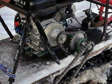

Было время, замутил я очередную молтособачку. По началу поставил редуктор-автомат
Потом поставил сухое сцепление от Полка
Потом дошло и до вариатора

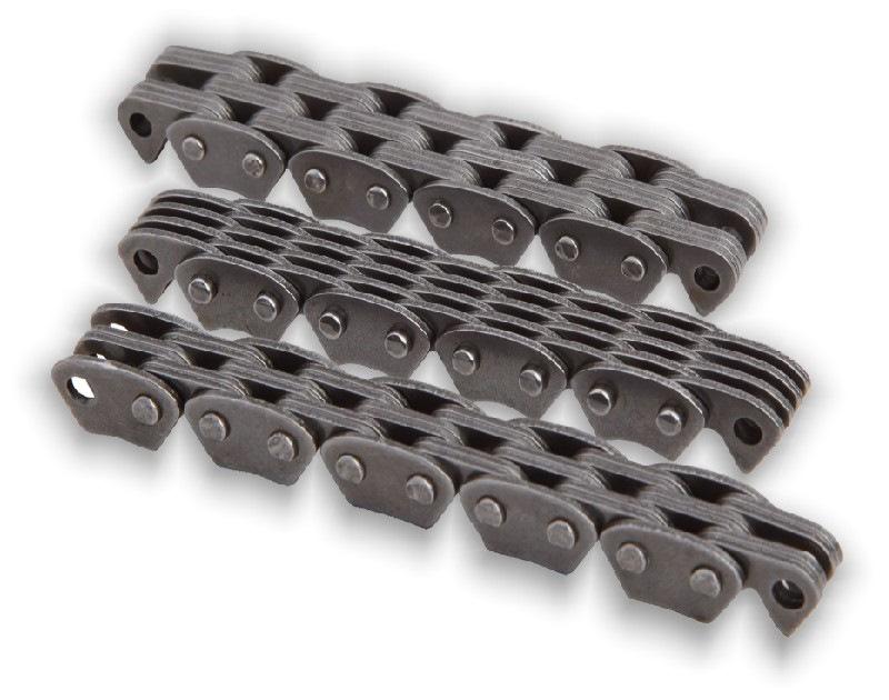

Сухое сцепление(центробежное) хорошо, НО цепи хватало не надолго.
Цепь которая с мотора до промвала. Разрушались ролики. Обороты большие. Наверно сальниковая цепь и работала бы, но перешёл на вариатор. Для полковского сцепления хорош ремень, а если цепь то в ванне масла желательно с пластинчатой цепью.
 Последнее применение этого сцепления было на маненьком тракторе
С ремнём сцепление нормально ходит.
