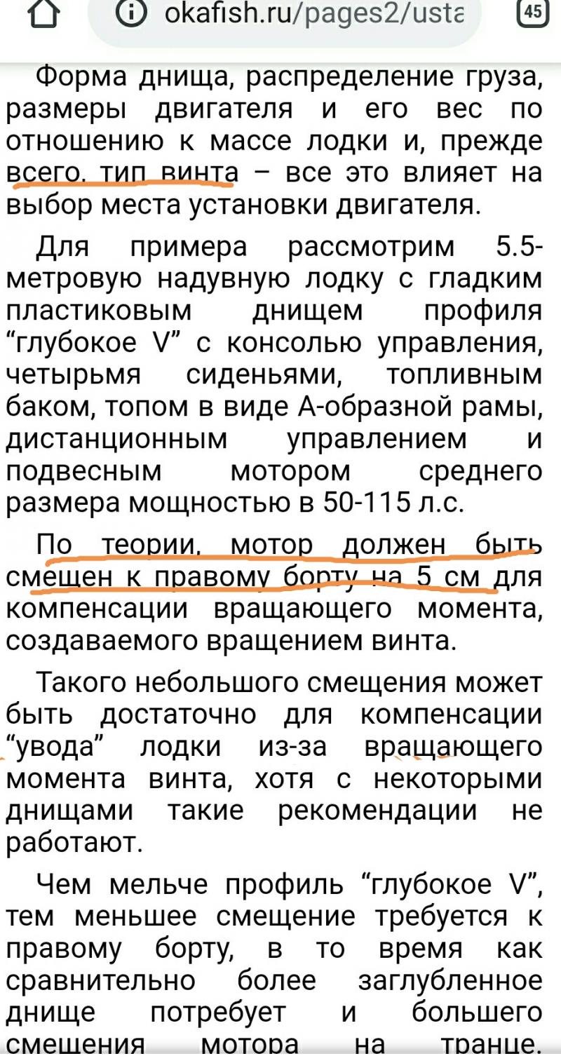

Момент от винта можно компенсировать и сдвигом мотора от центра транца . С левым винтом ближе к левому борту, с правым вращением винта ближе к правому борту.
Игорь, выскажу свое ИМХО, но по моему вы сморозили чушь, конечно все индивидуально, для малых скоростей может и будет работать, но .... есть но.

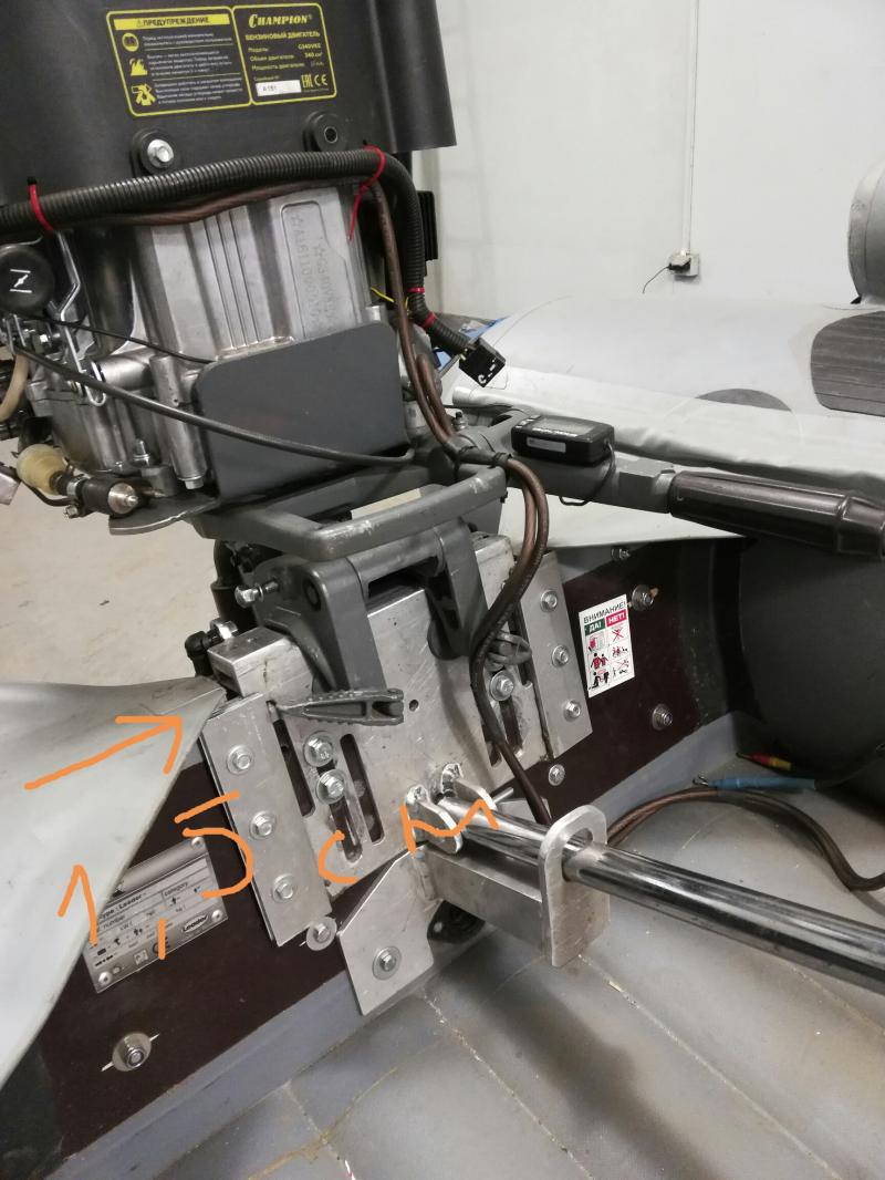

Лодка у меня, самодельно переделанна в катамаран 380×165. Только ради экспериментов (откатать особенности) перед  постройкой большого 9,5×3,6 корабля.
Мотор 13л/с ,редуктор 1:1,6 ,винт переделка от Polk 8,5"×11,5"(и другие полегче) ,  вес полётный 265 кг, скорость max- 31-32 км/ч. в полупогружном режиме.
Для вас может такие скорости и "МАЛЫЕ", а для меня на таком комплекте даже многовато. При переходе в полупогружной режим сильно тянуло румпель от себя. После сдвига мотора влево на 1,5 см румпель стал лёгким в обе стороны.
Вообще , если винт КРИВОЙ , то "тянуть румпель" при переходе в полупогружной режим будет в любом случае. Проверенно на 6 разных винтах...
Такие способы настройки для компенсации крутящего момента от винта придуманны совсем не мной , думал это всем известно ...
Вот для примера , первое что нагуглил :
