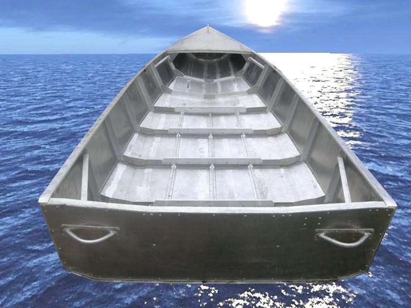

Антоха, Ты как раз про скосы по краям днища спрашивал?
Вот они:

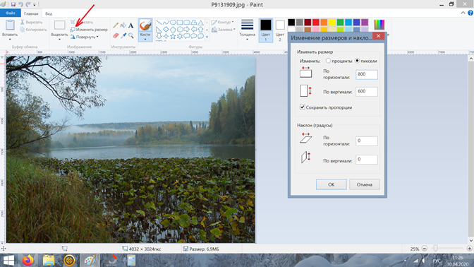

Не могу фото лодки прикрепить, большие.
На компе в винде есть приложение Paint. Открываешь в нём фото, кликаешь на изменить размер, выбираешь пиксели и ставишь по горизонтали 800, сохраняешь и всё.
« Ответ #537 : Апреля 10, 2020, 09:53:36 »
У меня фотки на телефоне, общаюсь через рабочий комп.
