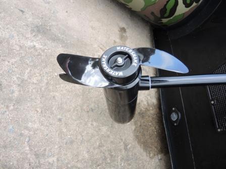

У меня опять дурацкий вопрос. Дано: удочка, резиновая лодка, кувшинки под берегом. Надо периодически перемещаться на длинну удочки. На вёсла цепляется растительность, рыба разбегается. Если сделать мотор весло из шуруповёрта, как бы выглядел винт? Желательно возможность крутиться в обе стороны, тяни-толкай.
« Ответ #2290 : Апреля 01, 2022, 22:20:15 »
У шуруповерта небольшие обороты, потому винт должен быть максимально возможно большего диаметра. А что бы хватало сил провернуть длинный винт - ширина лопасти должна быть по возможности поменьше.
Винт под шуруповерт может выглядеть примерно так. Скорость разумеется ненужна , потому шаг 4" - 5".
« Ответ #2291 : Апреля 01, 2022, 23:38:50 »

Винт для эл. мотора.
