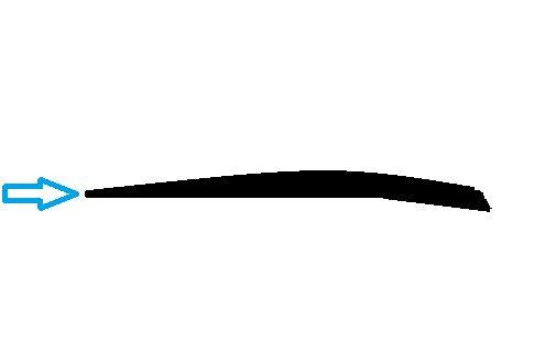

NORD 86, Возьмись за болгарку и заточи полого переднюю, входящую кромку. Точи только по передней к движению поверхности винта, как у стамески, заднюю поверхность не трогай. И все получится.  :ok:

Верно, давит румпель в право, лодку уводит  соответственно в лево. И гул как от аэровинта
Антоха винт 12/8 с какой редукцией?
1/1.22
   Так бывает когда винт совсем высоко над водой...А если опустить винт ниже.....должно это прекратиться.
