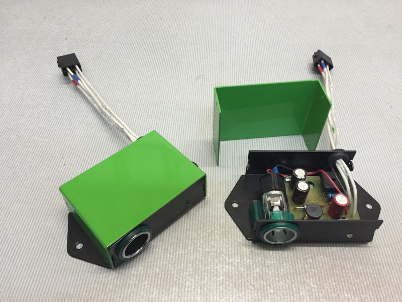

Я раньше делал свой регулятор напряжения, точнее мне делали, который выдавал 14 В и ток 3 А.
На фото этот регулятор в сборе и без крышки, кроме выхода у него ставилось гнездо прикуривателя для подключения автомобильных девайсов
Когда еще не ставили на моторы катушки освещения я делал свой генератор и подключал регулятор к нему, потом уже и к штатным катушкам. Сейчас уже таких коробочек не делаю
