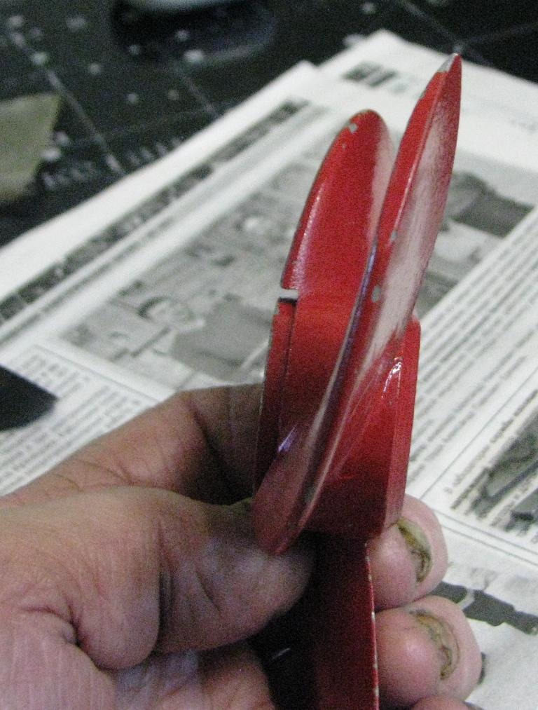

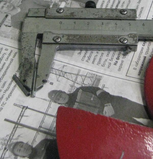

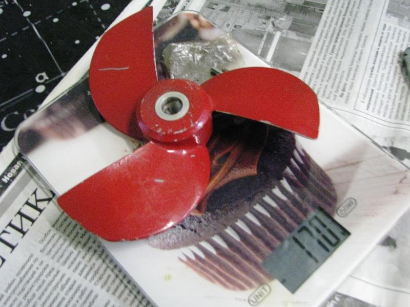

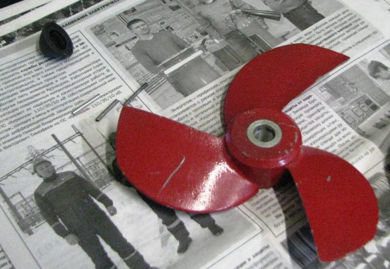

мопедовский 50 кубов.
Именно! А теперь прикинь, продаваны этих винтов рекомендуют рассверлить дырь под шпонку с 3 до4 мм. Вал Салюта 10 мм и шпонка там 2,5, а не 3 ! А теперь сам прикинь, если в основании вала (10мм) засверлить 4 мм ! Надо будет за камышину зацепить или он отвалится самостоятельно?! И с такими рекомендациями у них что то покупать?!
Ну ты понял... :pardon:
Почему 10мм? Везде написано, что вал Салюта 12мм. И про шпонку 4мм писал вовсе не продаван , а пользователь в своем описании как он приделал к ноге Салюта голову в 3л/с от мотокосы.

 Кстати - шпонка - 2,5 мм.
И тут :shok:
Серёг, я рассверлил до 3, перестало срезать. Сам понимаешь, мощность втрое выше салюта, при том, что обороты ниже. Рассверлить до 4 и отрвёт всё нах по ощущениям :blush:
Дык вот бариновский винт имеет шаг 80мм. Я сделал 120 и оказалось мало, пришлось интерцептор наваривать. Дальше объяснять?  :smile:
Но я думаю на этом нам с тобой закончить не удастся, поживём - увидим :smile:

Рассверлить до 4
4 мм шпонка на "Вихре" - там 30 л.с , 3000 оборотов на винту диаметром 280мм с шагом 275-300 мм, и не срывает.
 :blush: Ну, если только не на полных оборотах скорость включать.  :pardon:
На "Ветерке" - срывает...  :sad: Хотя там и 8 или 12 сил.
  На вихре 2 шт. по 5 мм.
« Ответ #1405 : Января 08, 2021, 10:51:22 »
Гвоздь 150-ка... Да, ошибся, не 4 а 5 мм
Ну, штатно - да, две... но  :blush: латунных.
А в условиях сплошных коряг на водоёме ездим обычно на одной стальной
