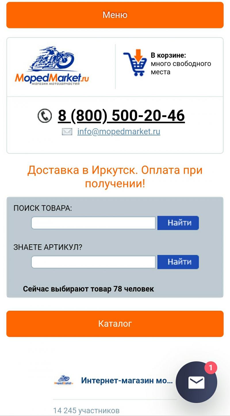

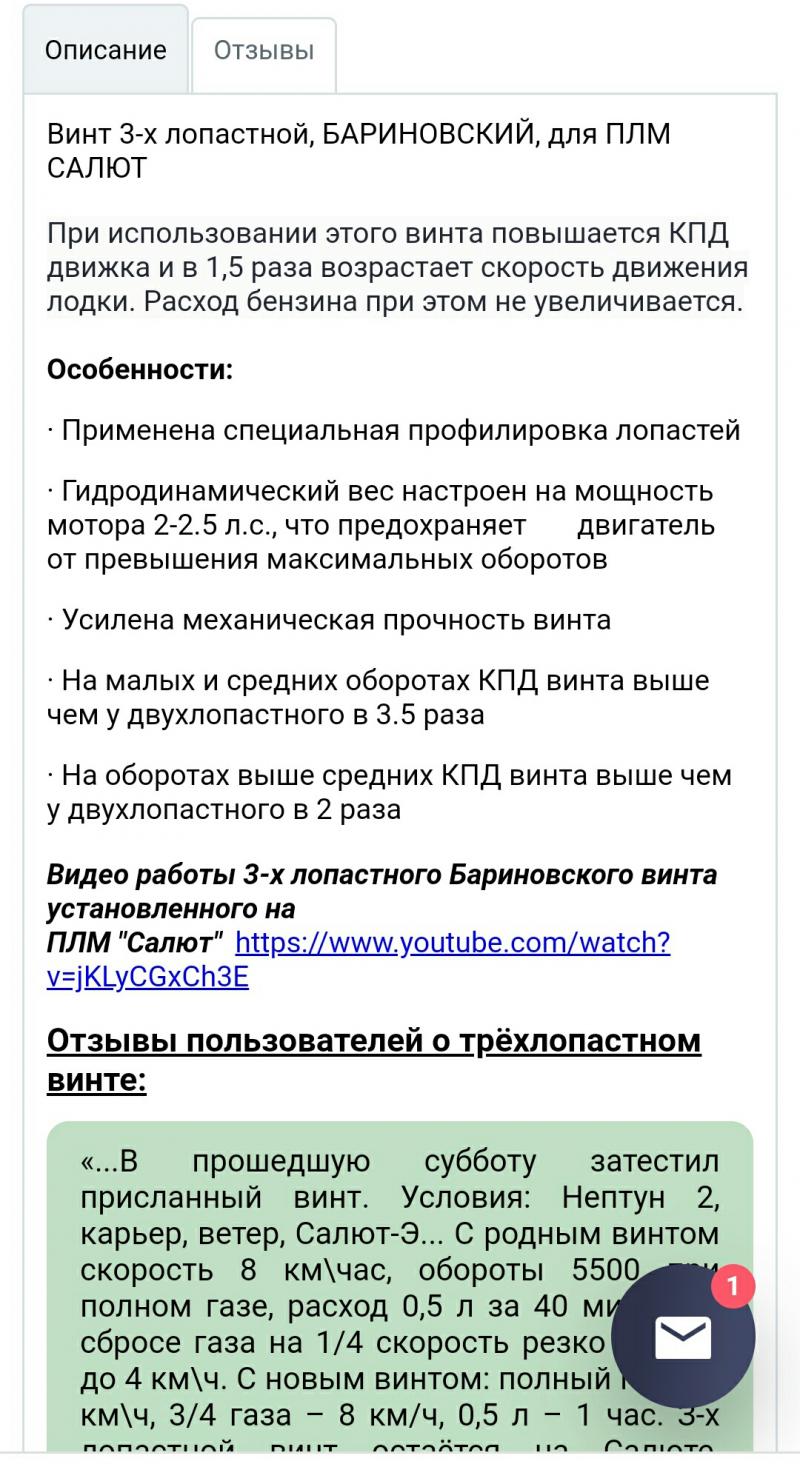

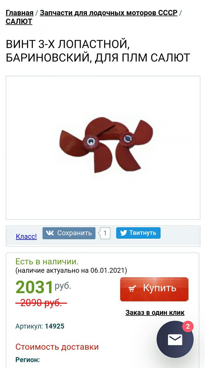

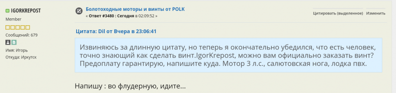

Так вам винт нужен или просто поговорить ?
Был бы нужен, уже давно бы купили , а не рассказывали всем 2 года - как он вам нужен.
Заказ , я у вас не приму...  :morning: Без комментариев, и без обид.
Где потратить ваши деньги подскажу :
Ещё - объявление на Авито  от 10.12.2020 г. , поторопитесь - успеете.

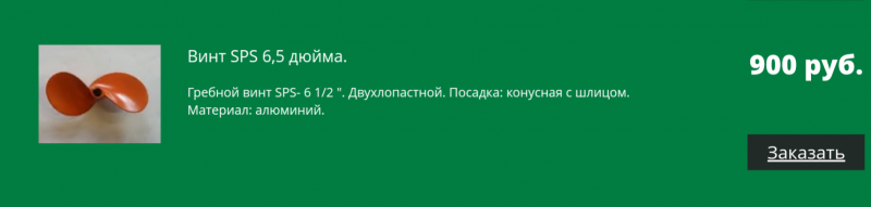

Заказ , я у вас не приму...   Без комментариев, и без обид.
Винт SPS - 6"- 6,5" классика , тоже подойдёт. Надо только выточить переходной разрезной конус-цангу на вал редуктора. 6,5" возможно придётся подрезать на 2-3мм по законцовкам.
Подходящих винтов в продаже просто ЕСТЬ , выбирай-нехочу. :preved:

Так! Стоп!
 Миша, давай я тебе "бариновский" винтик зашлю, чтоб ты "в два раза счастливее стал", как кот Матроскин.
Новый винт -  он в пакетике на полке в гараже лежит, а "Салютов" у меня давноооо кончилось :ok:
 Только-вот насчёт разрекламированного "профиля лопасти" у меня сомнение - пойду принесу и поближе сфоткаю - люминь и люминь, отливка не полирована, грубая.
« Ответ #1393 : Января 06, 2021, 19:08:37 »
Длинный, ну ты то хоть не чуди! :fool: Бариновский винт сделан для мотора Салют. У его голова 1л.с при 5000 об. Мой ты видел: 3000 об и 3 л.с. Стал бы я загоняться, если бы просто купить можно было. Я уж у здешних тогда спрашивал кто может -не взялись. Единичный экземпляр понятно не выгодно. Сергей, всё нормуль :ok:
