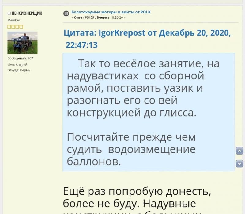

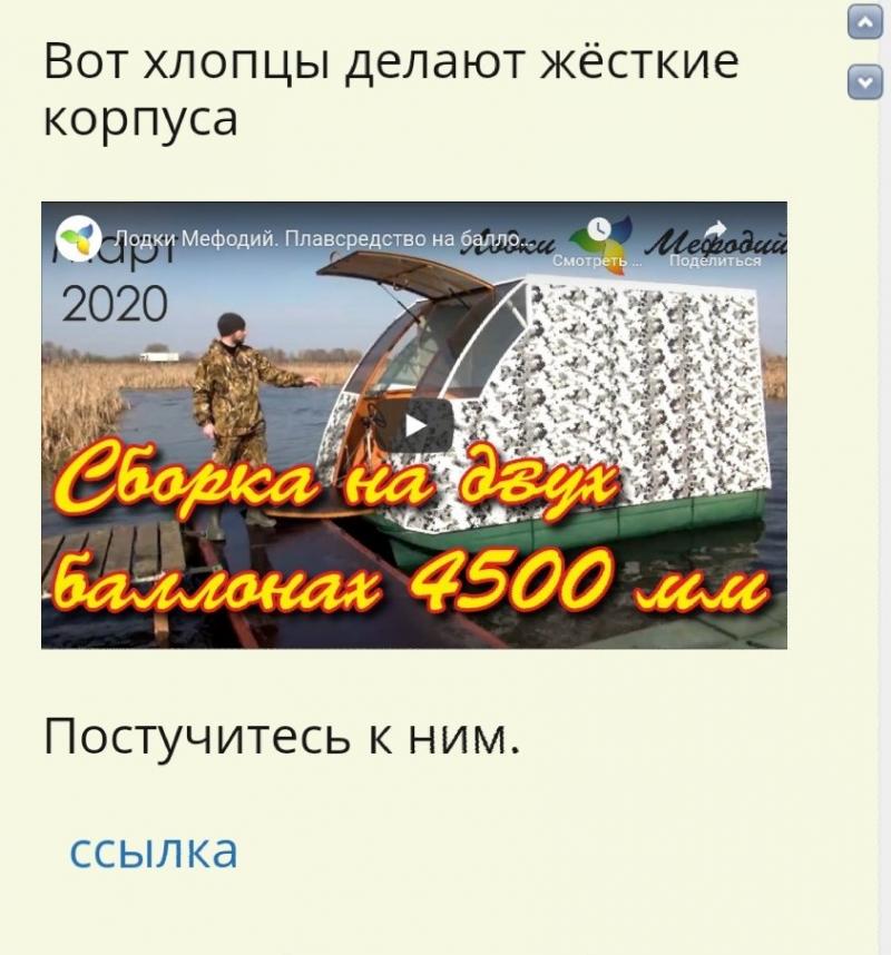

Ещё раз попробую донесть, более не буду. Надувные конструкции  с большими весами должны быть обеспеченны защитой, как юбка у судов на воздушной подушке. Иначе контакт с дном водоёма с такой массой и скоростью, и приплыли.
Надувастики станут тяжёлыми и объёмными в сложенном виде. А оно надо?
Вот хлопцы делают жёсткие корпуса
Постучитесь к ним.

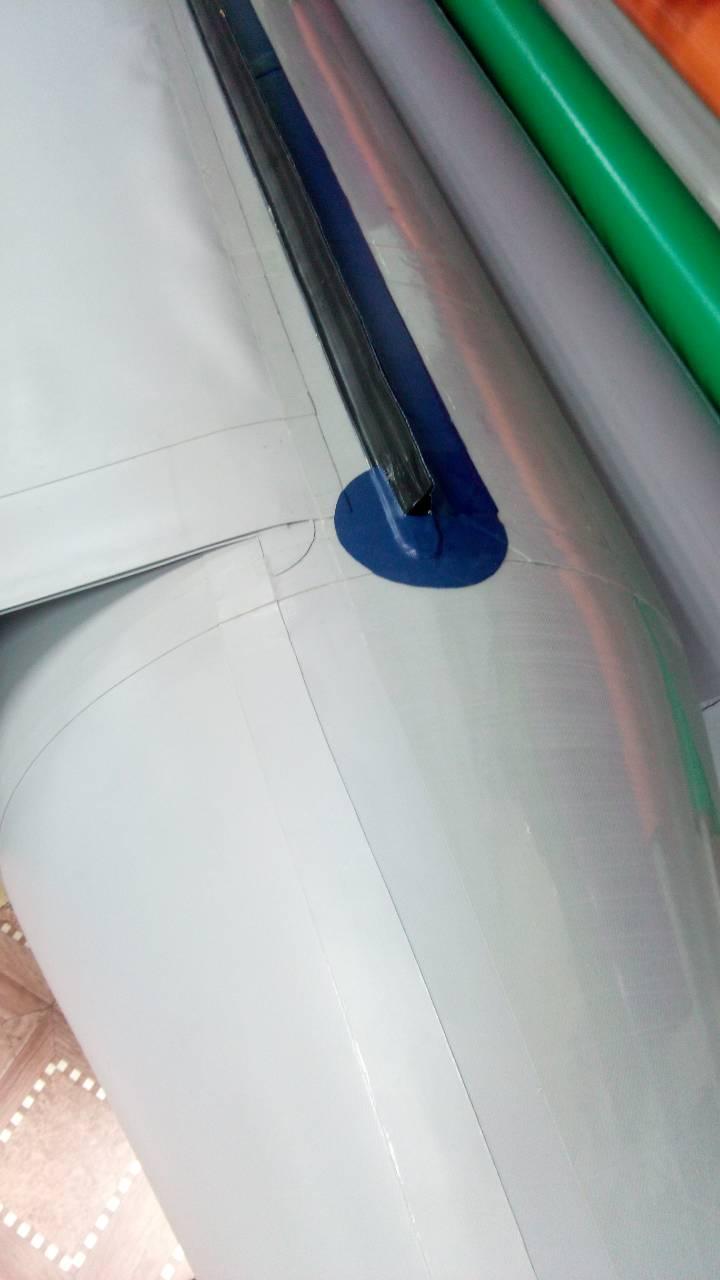

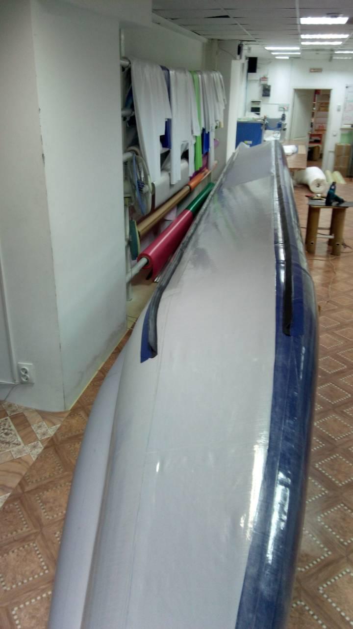

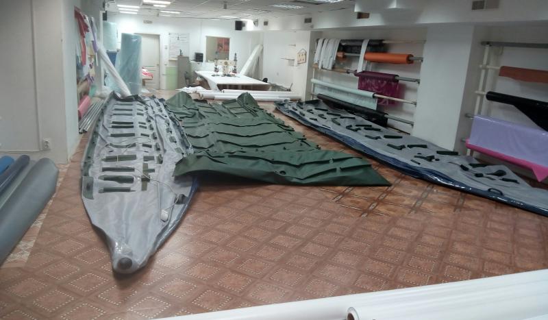

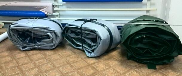

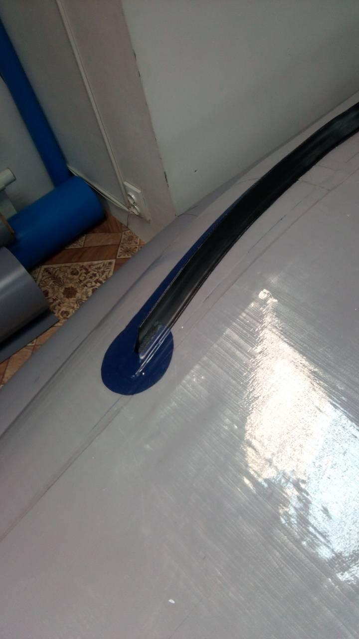

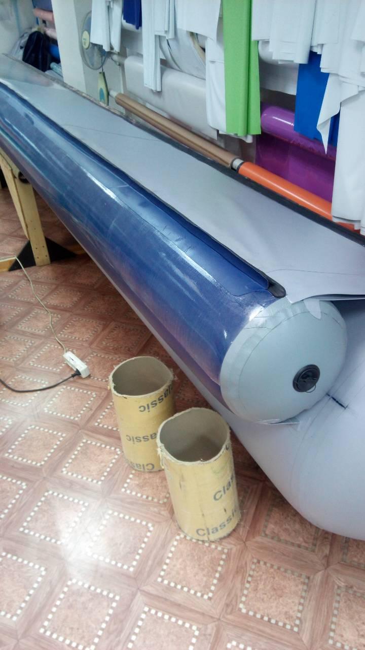

Пластиковые по камням и на нашей короткой волне и даром не надо. А почему решили что бронированные баллоны станут тяжёлыми и объемными ?
 У меня получились три вполне небольших тючка , два по 37кг и один 45кг. Уж начто они многослойные и бронированные полиуретаном, с реданами и разделением на 15 независимых отсеков. И не стали чем то неподъемно неудобным.
А разве эти корпуса я Вам предлагал?  Это пост был в теме, где обсуждался анонсированный проект.
Ваш проект, который год  вы выставляете одни и те же фото. Похоже ваша яхта надувная воды ещё не видала.  Нет упоминании  о ттд плавсредства, его силовой установки, назначении, эксплуатации, района плавания.

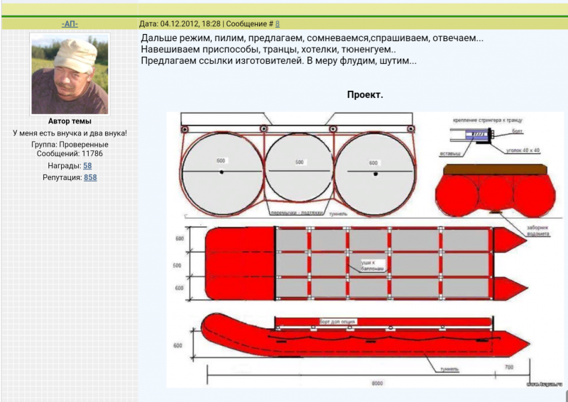

Нужно делить предоставленные проекты по этим критериям.
Вот это надувной монокорпус с тоннелем:
И это то же:
Не важно как называть, плот, понтон, тоннельный монокорпус без разницы.
Слово катамаран то же происходит от: .... связанные бревна... А вот гидродинамика у них с классическими катамаранами с широким и высоким мостом разная.  :ok:
Очнитесь  или проснитесь...  А кто же еще (в ответе на мою цитату) мне их педлагал ??? Ссылку давал, предлагал постучаться... Вы не только других невнимательно читаете, ещё и свои слова не помните !

Вы не помните... уже говорил немного выше - бронирование дополнительным слоем ПВХ (на рубашках) и полиуретановой прозрачной пленкой. Не путать с пленкой ПВХ (редкий отстой). По той же технологии и с теми же материалами как бронируют "Солары" с завода.
Так же бронируются и боковые поверхности баллона, а в кормовой части сверху всего меж реданов наклеен ещё и карман из ткани ПВХ (третьим слоем). В карман для жёсткости и непробиваемости самой трущейся части баллона вставляется пластина из ПНД 3000×500×3мм.
Баллоны получаются конечно золотые, не "Мастеркарт", но лёгкие и очень прочные. Каждый боковой баллон ещё разделен на 5 независимо накачиваемых отсеков.
