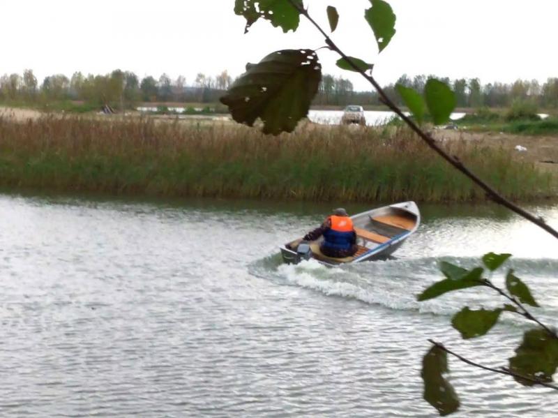

« Ответ #78 : Апреля 02, 2020, 00:21:12 »
Немного покатались

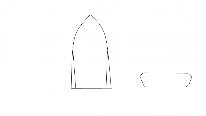

« Ответ #82 : Апреля 08, 2020, 08:32:32 »
Ну лодка у меня не первая  :smile:
Объясните для чего борт с верху заваливать? Кроме жёсткости ничего в голову не приходит.

« Ответ #84 : Апреля 08, 2020, 08:48:35 »
Уже пояснил, читайте внимательно.
Так наглядно?

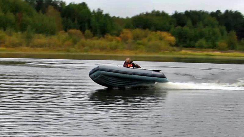

« Ответ #86 : Апреля 08, 2020, 08:52:28 »
Представьте свою лодку в таком повороте

« Ответ #87 : Апреля 08, 2020, 08:53:07 »
А это чистая вода.

« Ответ #89 : Апреля 08, 2020, 08:58:02 »
При хорошем повороте, да при при волнении может и черпнуть.
