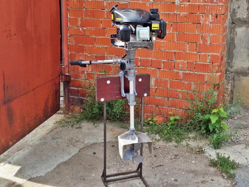

  • Сообщений: 1166
« Ответ #1337 : Января 28, 2026, 15:30:50 »
А какой мотор стоит на ноге ветерка?
  • Сообщений: 889
« Ответ #1338 : Января 29, 2026, 05:28:06 »
Так я и говорю пилите этот выступ , вам то он зачем ?

  • Сообщений: 1166
« Ответ #1343 : Января 29, 2026, 10:18:01 »
Наверно лучше просто увеличить пространство для винта. Поднять плиту выше.
  • Сообщений: 889
« Ответ #1344 : Января 29, 2026, 12:16:07 »
 Твой вариант лучше , жескость конструкции не пострадает .

Оффлайн WatchCat
  • Сообщений: 10
  • Имя: Zahar
« Ответ #1346 : Января 31, 2026, 09:37:24 »
Champion G140VK2
Особенность в том,что нужен мотор обязательно с чугунным тяжелым маховиком. С алюминиевым работают плохо в таком применение - маховик слишком легкий.
пилите этот выступ
Идея интересная, спасибо. Надо будет выяснить поддается ли этот сорт алюминия аргоновой сварке и тогда можно будет
ногу переделать для влезания винтов большего диаметра.
Алюминиевые винты тоже не толще ваших пластиковых
Напечатанный на 3д принтере винт получается с _намного_ более толстыми лопастями чем штатный алюминиевый от ветерка.
И всё равно работает лучше потому что шаг 132 мм и диаметр 210 мм вместо шага 160 и диаметра 180. Это результаты экспериментов. Для этой конкретной лодки конечно.

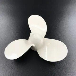

  • Сообщений: 1166
« Ответ #1347 : Января 31, 2026, 09:58:47 »
Champion G140VK2
Вот мой вариант этого мотора
Винт 184/127 копия ямаха-2 вращение правое.
Такой вариант легче, бюджет не велик, расходники все в доступности. Скорость таже.

  • Сообщений: 889
« Ответ #1349 : Января 31, 2026, 10:14:45 »
Как думаешь 5-6 лс выдержит эта нога ?
