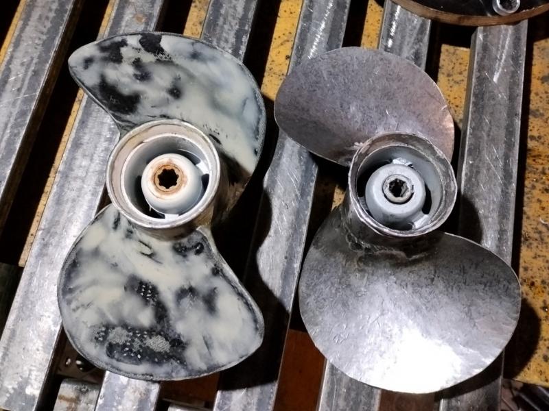

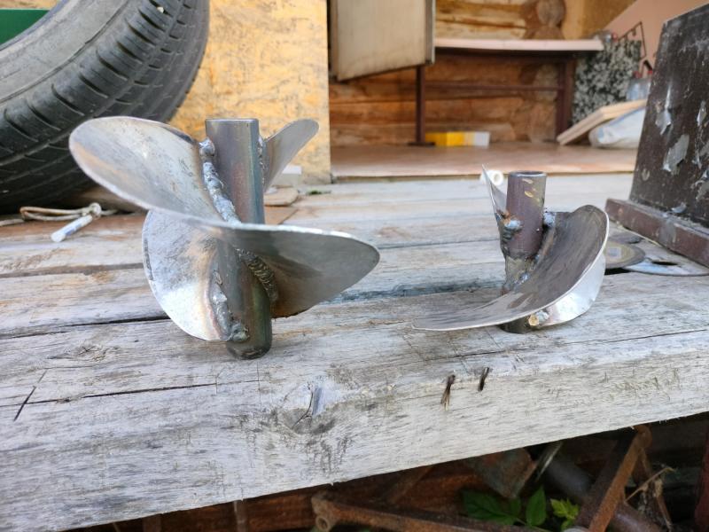

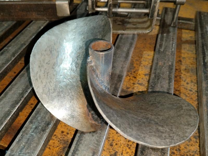

Середина лета однако. Опробовал  пробные винты так и эдак.
Тот что с лева мне понравился, тот что с права тяжеловат в поездке. Сделал винт и для маленького мотовесла правого вращения.
Хоть тут некоторые пророчили неудачу винтам,
Не могу понять : это специальное приспособление для наматывания травы или приспособление для дополнительной аэрации винта ?
но винты едут, и по мели, и по траве, и правые, и левые
« Последнее редактирование: Июля 12, 2024, 21:25:22 от remix59 »

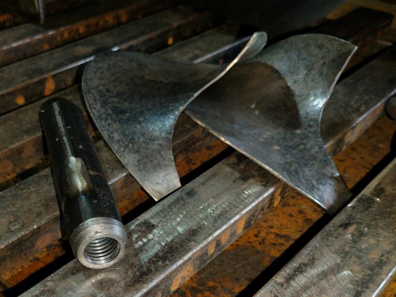

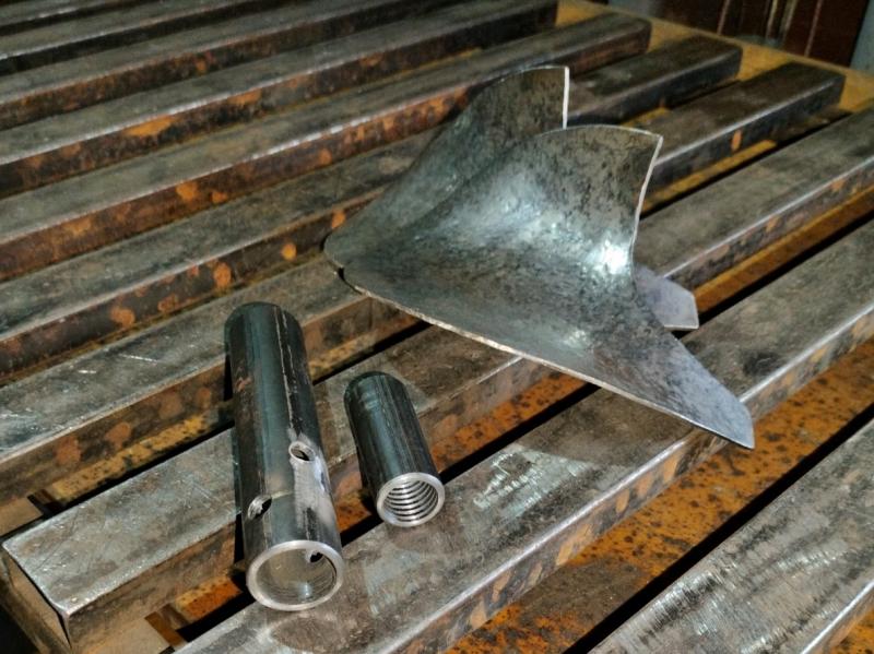

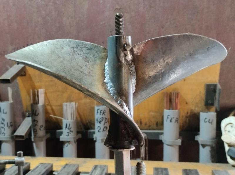

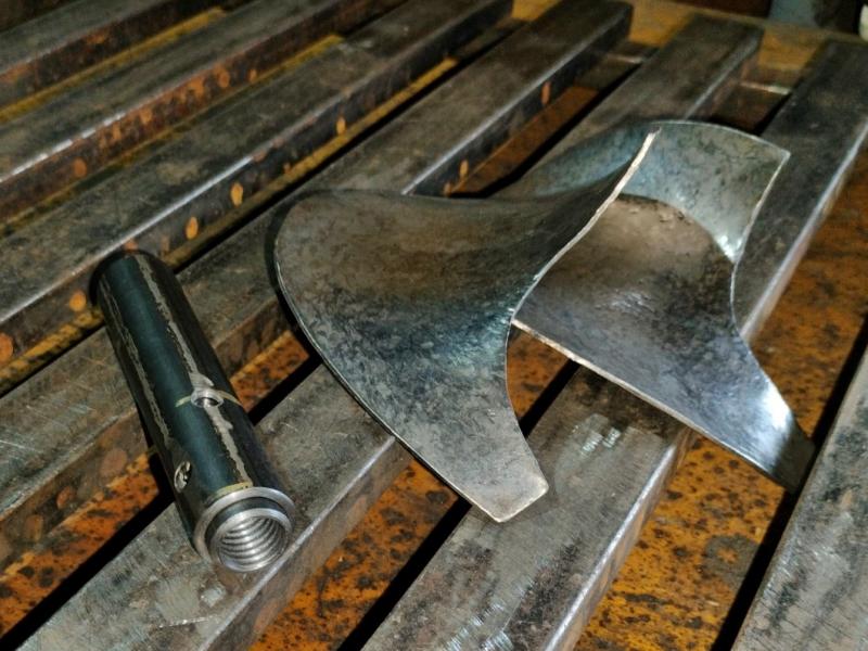

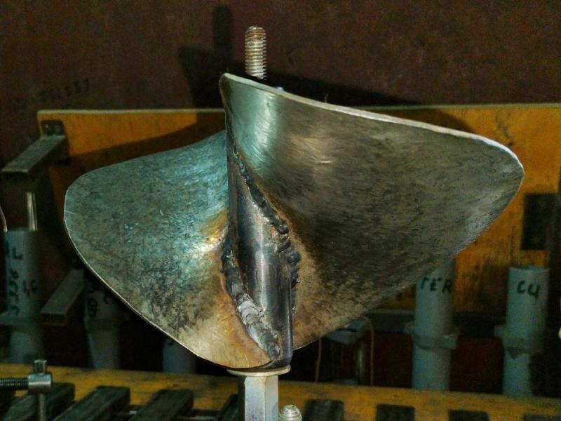

И вот работа по итогам пробных винтов.
Новый винт из нержи 2мм AISI 304. (сталь, как оказалось, труднее и формуется, и режется кругом, чем AISI 321.)
Вот по шагово, винт на "коленке"
От пробного винт отличается небольшим увеличением площади лопасти и более пологим увеличением шага(прогрессии)
Опробую, отпишусь.
« Ответ #1087 : Июля 12, 2024, 21:44:33 »
А ведь похожи, как братья близнецы. Хотя общее у них только математика построения и примерно одинаковый размер/шаг.  :good:

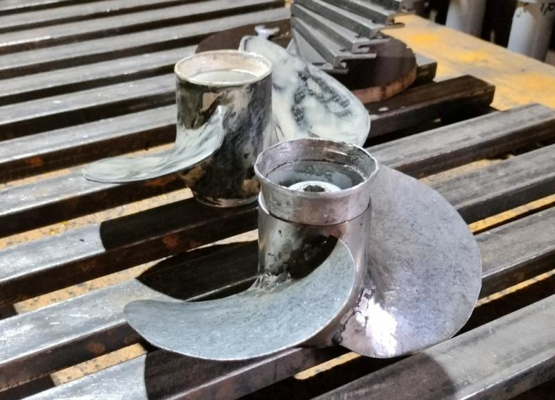

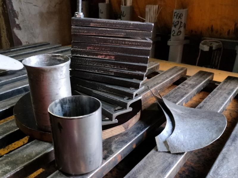

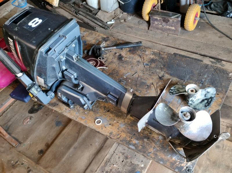

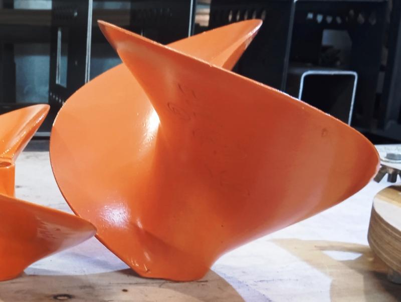

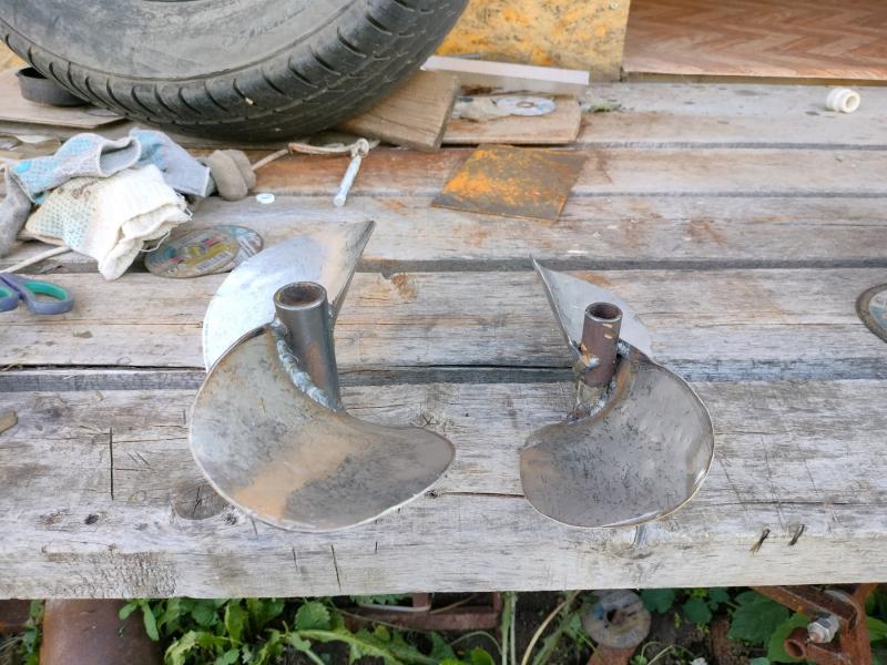

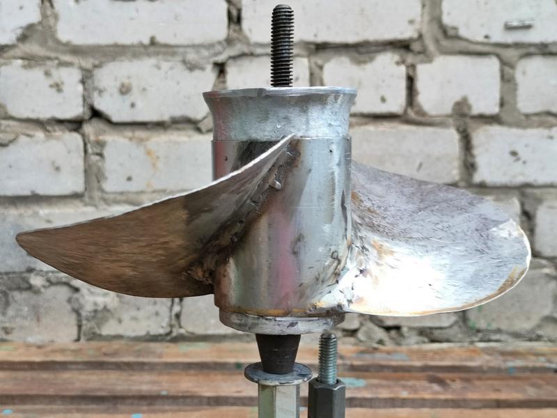

Remix59, в продолжении разговора, как то так  :smile:
Натюрморт, горка с профилем по ней заделаны заготовки лопастей, стакан на который лопасти сядут, скупица бывшая винтом для  ямахи-8.
Ну и сам винт
И для сравнения, прошлогодний карбоновый и свежий.
Скоро по ягодки, попробую как пойдёт  :smile:

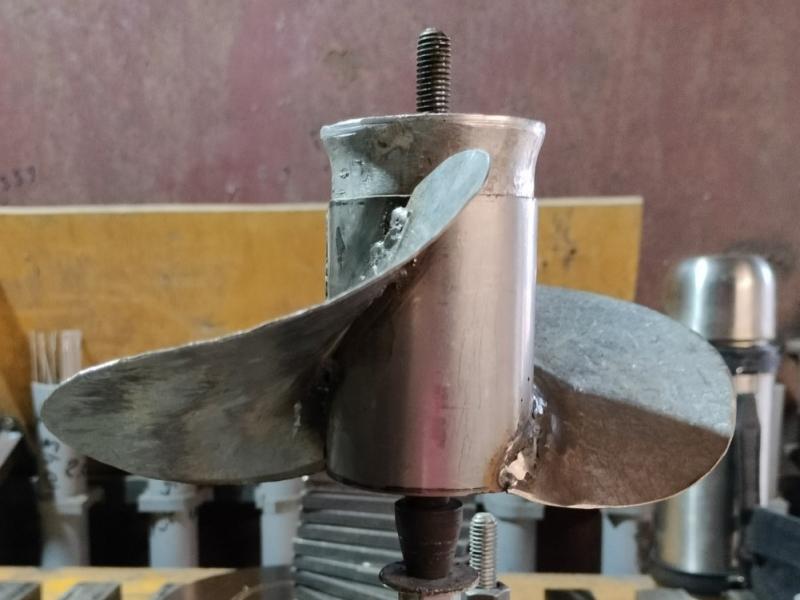

Брендовой проволокой 0,8 доделал винтик, а то стояла 1,0мм.
Лопасти и стакан из нержы 1мм. Пусть если чё лопасти гнёт, чем редуктор.
Всё, можно пробовать   :smile:
