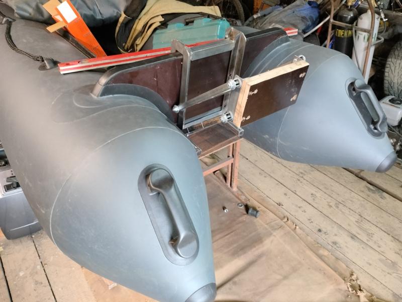

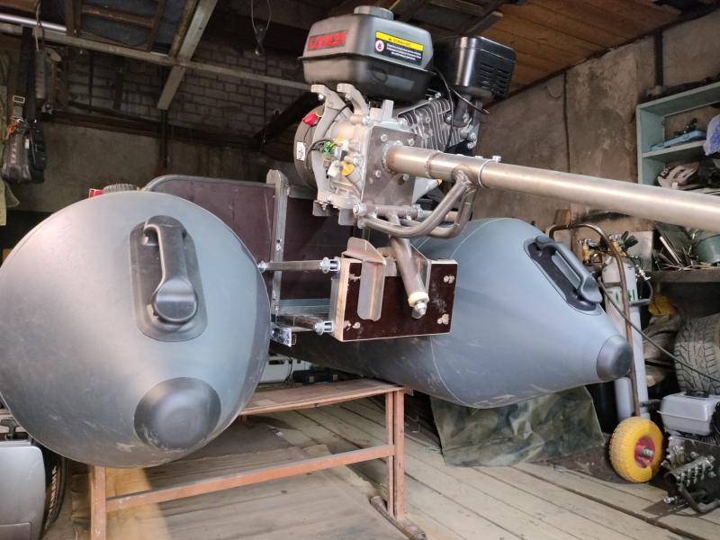

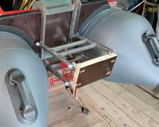

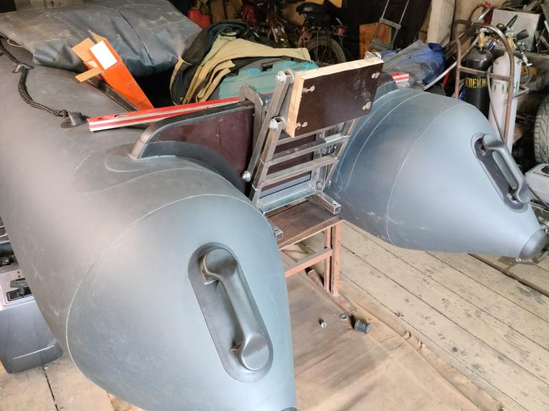

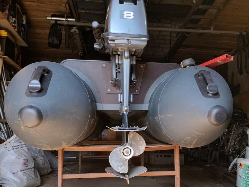

Пора лодку готовить. По итогам прошлого сезона, появилась необходимость в навесном транце изменяемой высоты.
Так мотор висит на транце основном.

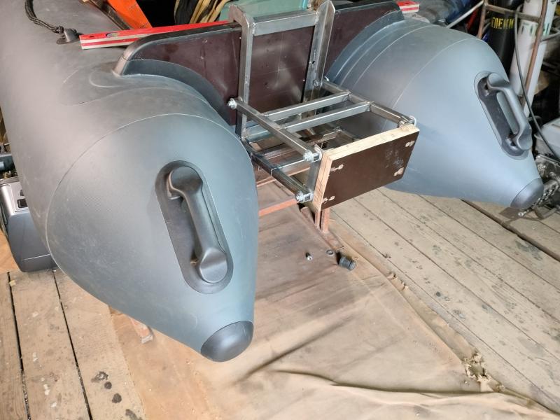

Это положение навесного транца на уровне основного

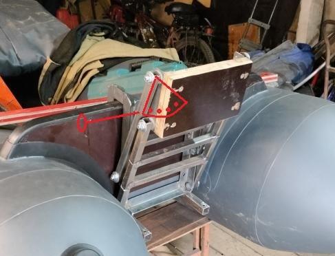

Это максимальный подъём, выше основного на 110мм.
На этом уровне можно весить моторвесло
Как доделаю, так на воду ;)
« Ответ #817 : Мая 03, 2023, 21:09:08 »
Пенсионерщик,  собираешься два мотора с собой возить ?
« Ответ #818 : Мая 04, 2023, 08:05:39 »
Вадлен, А чё не три?
« Ответ #819 : Мая 04, 2023, 08:27:47 »
Пенсионерщик, Осталось придумать подъемно- опускающий механизм и фиксацию.  :ok:
Что ни будь, типо этого:
« Последнее редактирование: Мая 04, 2023, 08:50:23 от remix59 »

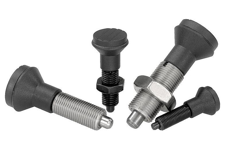

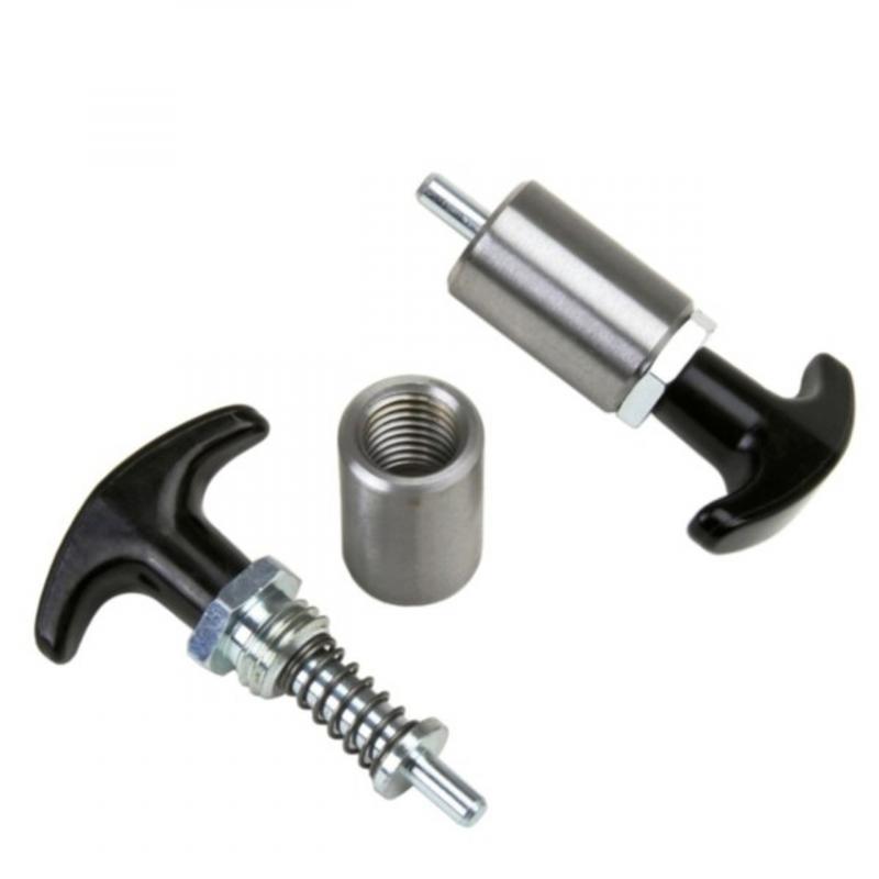

« Ответ #820 : Мая 04, 2023, 09:14:36 »
Пенсионерщик, Можно сектора с отверстиями прикрепить к боковым уголкам транца, а на верхние рычаги выточить на твоем токарном красивые, подпружиненые фиксаторы.  :good:
Погуглил, они даже продаются:
« Последнее редактирование: Мая 04, 2023, 09:31:04 от remix59 »
« Ответ #821 : Мая 04, 2023, 10:24:40 »
три?
  Ты про воздушный винт ? Тоже верно подлинней тогда трапецию делай , что бы винтом лодку не попортить .  :biggrin:
« Ответ #822 : Мая 04, 2023, 19:16:58 »
Идея хороша, разговора нет. Но фиксация транца не подойдёт, Транец повиснет пока на цепи, плм на транце должен подниматься на ходу.
Как доделаю надо пробовать, там видно будет.
« Ответ #823 : Мая 04, 2023, 22:47:06 »
Пенсионерщик, Тогда еще интереснее. Червячный редуктор от стеклоподъемника и трос. А что бы на волне не прыгал пара мебельных лифтов.
« Ответ #824 : Мая 05, 2023, 08:56:40 »
remix59, Что то подобное и увидишь, если на тест приедешь :)
