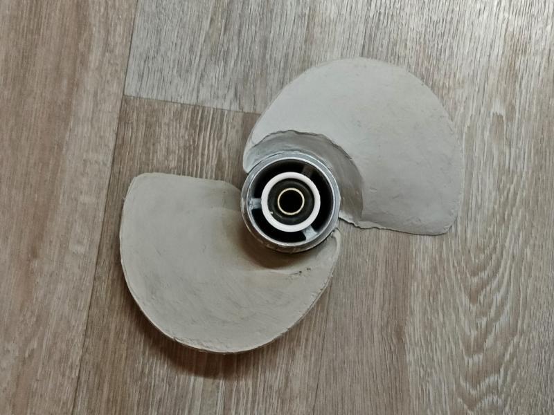

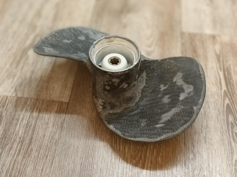

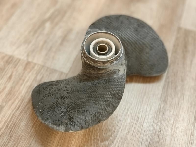

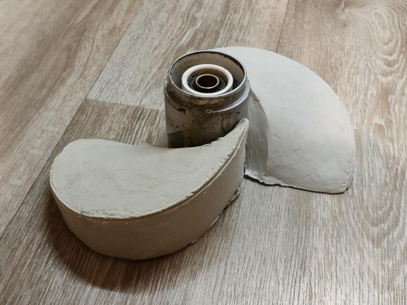

« Ответ #808 : Апреля 28, 2023, 11:09:16 »
Вот ободрал маненько. Винтик кривенький вышел, но да сойдёт для пробы :smile:
Для сравнения с родным винтом.
« Ответ #809 : Апреля 28, 2023, 11:18:09 »
Пенсионерщик, В теории можно в эпоксидку добавить наполнитель увеличивающий ее стойкость на истирание и покрыть винтики ей, как лаком.
