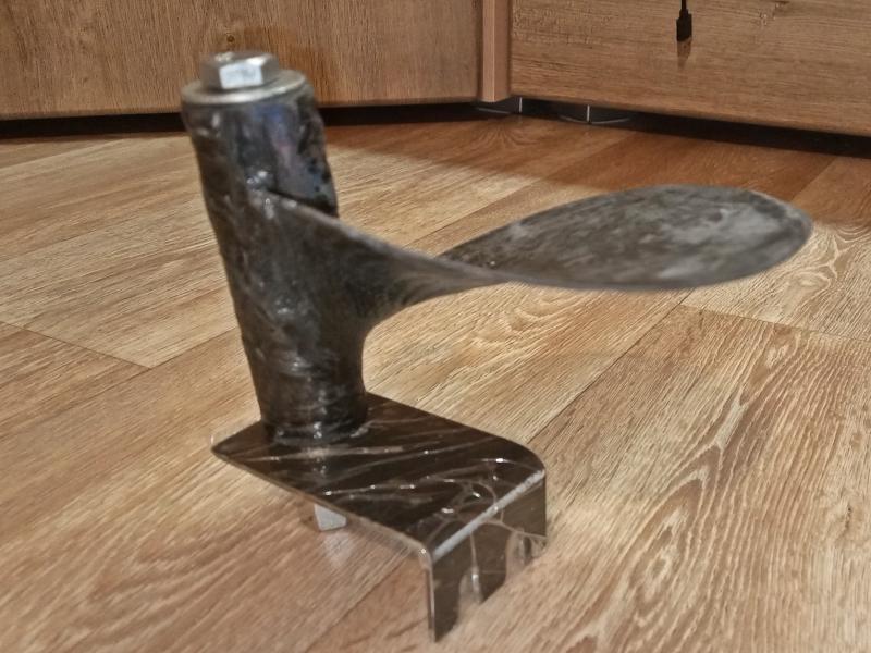

« Ответ #651 : Декабря 05, 2022, 15:36:33 »
Продолжу.
Помазал, пошкурил,
Оформил корень лопасти.
« Ответ #652 : Декабря 05, 2022, 19:27:54 »
Пенсионерщик, Красотища! По прикладывай, прямые есть?
Сложно сделать такую "фигуру", а еще сложнее такую же точно будет приделать с другой стороны.  :good:

« Ответ #653 : Декабря 05, 2022, 19:57:34 »
remix59,  с другой стороны не будет лопасти. Этот макет для того что бы отлить заготовки для матрици. Долгая история еще до готового винта. :smile:

« Ответ #655 : Декабря 06, 2022, 15:43:25 »
По всей лопасти линейка прикладывается. Я уже писал, когда горку лепил то формовал её линейкой, иначе не получится.

« Ответ #656 : Декабря 06, 2022, 19:21:49 »
По радиусам?
« Ответ #657 : Декабря 06, 2022, 19:54:32 »
remix59,  нет не порадиусу. Я уже пытался в  теме полка показать на примере прессформы, на фотографии. Наверно плохо обьяснял. На винтах SPS хоршопрослеживается построение. Надо лишь поелозить линейкой и найти ложог.
« Ответ #658 : Декабря 06, 2022, 20:39:27 »
Чем больше размером тайский винт, тем больше и интересней его изучать, так как рабочая поверхность у него больше. Основная рабочая поверхность это внешняя часть лопасти 2/3. К ступице она уже искажается для крепления к ступице, появляются радиуса в корне...
« Ответ #659 : Декабря 11, 2022, 14:56:01 »
Заклеил ещё один макет винта. Шагом по менее, лопатой по более  :smile:
