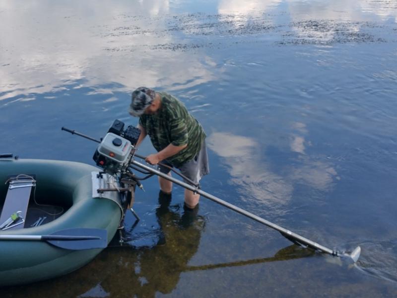

Вот интересный минималистический вариант:
нормальные моторчики. Но я не сторонник вешать дейдвуд на крышку мотора. Азиаты тоже подмоторную раму не просто ставят.  Мой мотр так выглядит в разобранном виде
Собирается быстро. Вес тоже устраивает.
На неделе тестил по мели моторчик и венты. Позже отпишусь по результатам.

Опробовал моторчик с лодкой Перанья-320 на 180.
Три заезда, три винта Ф270мм, Ф240мм, Ф220мм. Последний тихим ходом лучше, не грузит мотор.

Прокатил супругу по реке Чусовой от п. Кын в верх 10км. и обратно.
Моторчик длинный хвост лодку тащил нормально. На перекатах упирался, не сдавался. На меляке каменном винт попортило, поменял его и в обратный путь. С перекусом около 3 часов вышло. Супруге поездка понравилась хоть и метеорологи ошиблись в прогнозе, небольшой дождик в 30 градусов только освежил.

« Ответ #547 : Августа 21, 2022, 09:44:46 »
Лето переходит в осень. За летний сезон 2022 были опробованы длинные хвосты в 2л.с.. и 7,5л.с.
Хороши оба. Маленький лёгкий, проходит и потраве и по мели не смотря на свою простоту. Подвесные моторы ни по траве, ни по мели не пройдут. Большой понятно ещё проходимее, но вес его больше в два раза. Для маленьких речек, маленькиё мотохвостик самое то! :preved:
Задача по винтам незацепляйкам и моторам повышенной проходимости выполнена.
