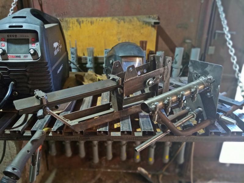

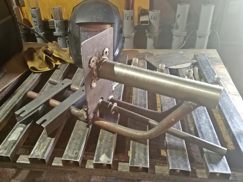

Вот свежая подмоторная рамка для длинного хвоста поспела
В два раза короче старой, в три раза легче её :smile:
« Ответ #526 : Июля 04, 2022, 18:43:12 »
Можно еще облегчить, уголки везде посрезать.  :ok:
« Ответ #527 : Июля 04, 2022, 19:02:36 »
Попозже, когда опробуется. Обрезать проще чем добавлять.

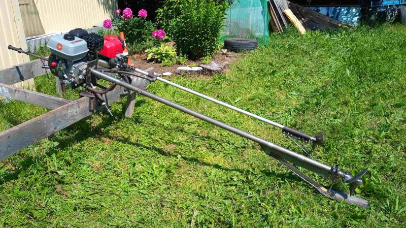

Опробовал мотор на стапеле
Осталось румпель и по мелочи доделать. Много использовал уголок 32/3 . Лёгкий он, и мотор получился не тяжёлый  :smile:
« Ответ #529 : Июля 09, 2022, 22:17:45 »
Мотор доделал и опробовал. Управление нормальное, мотор понравился. Скорость вдвоём на лодке с навесным транцем и без жёсткого днища 9км/ч. Винт для лодки надо новый сделать, меше шаг и больше диаметр.

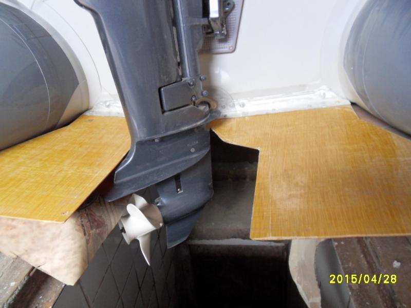

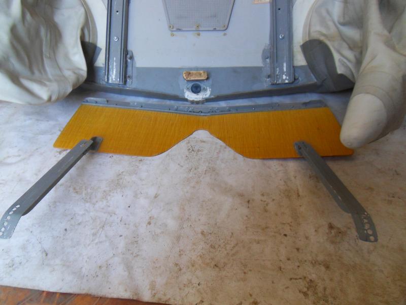

Лодке сделать транцевую плиту заново
Лучший вариант -это из стеклотекстолита тп сделать. На всех лодках так делал и быстросъем к тому же и не гниет.На Баджере 300 FL к транцу направляющие прикручены для стоек колес.
« Ответ #535 : Июля 17, 2022, 19:35:36 »
Bobbi5,  да, материал хорош. Если попадется то применю.

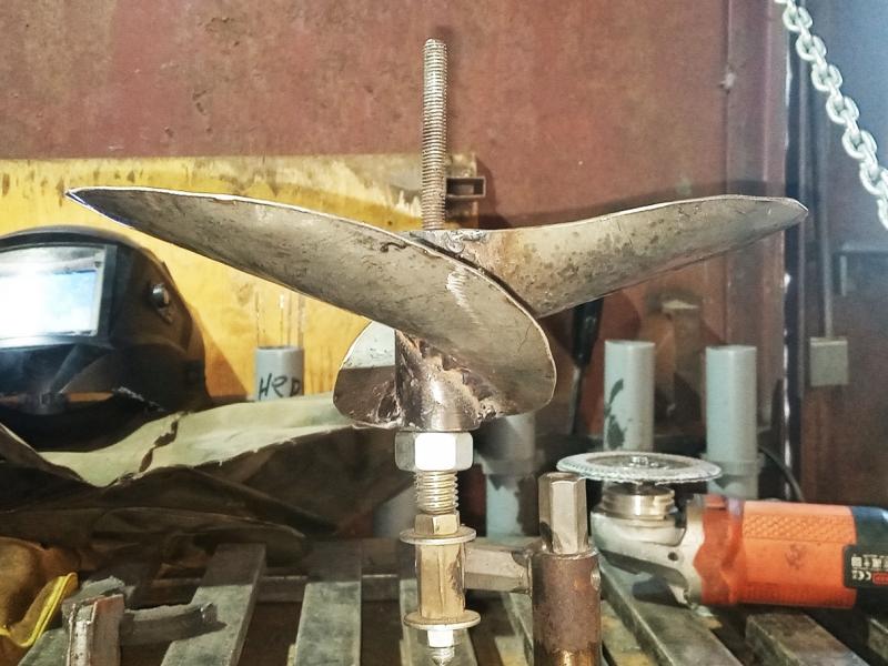

Та ки собрал винти Ф290мм шаг поменее прототипа
Давно нержавейку не формовал, это не пластилиновая ст3  :smile:
