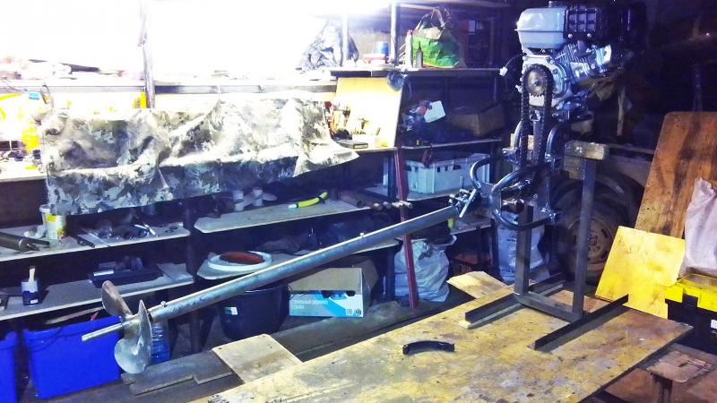

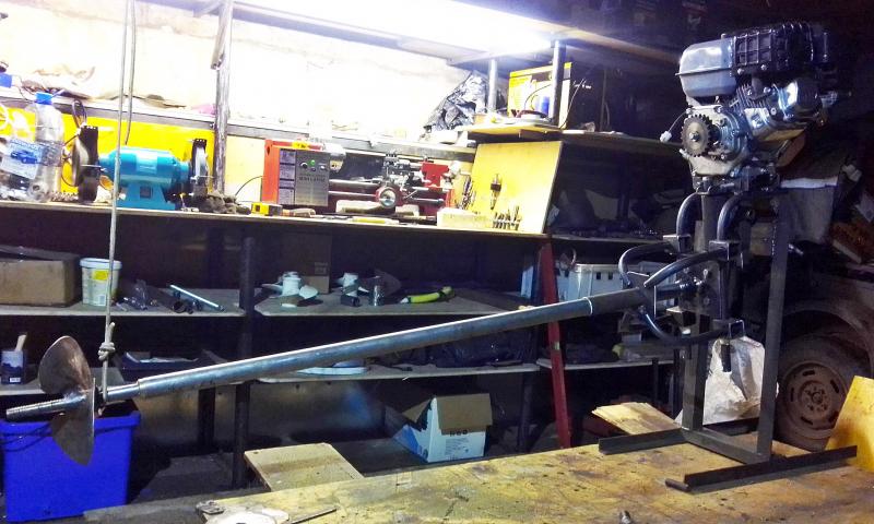

Прикинул дейдвуд. Вот что получилось
Укорачивать не стал. Длинна трубы дейдвуда 1,2м. Винт от транца на расстоянии 1,5м. Предполагаемый угол 10-12 градусов при этом.
« Ответ #318 : Марта 22, 2021, 19:07:27 »
Укорачивать проще, чем увеличивать.  :smile:
Надо приделать румпель и посмотреть какое будет усилие подъема, а так без разницы какая длинна.
У нас на комплектах двигатели и хвосты примерно уравновешены и румпелем поднимаются легко, даже на ходу.

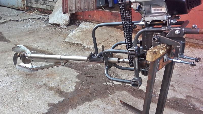

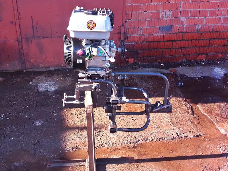

Похоже румпель оставлю напоследок. А пока дособрал дейдвуд, собрал корзину и струбцину дейдвуда.

Запустил мотор перед гаражом, проверить натяжитель цепи.
Крутится, посмотрим как поедет. Пока доделывать оставшееся. И похоже втулку бронзовую надо новую точить. Гремит на холостых. Зазор меньше надо однако :blush:

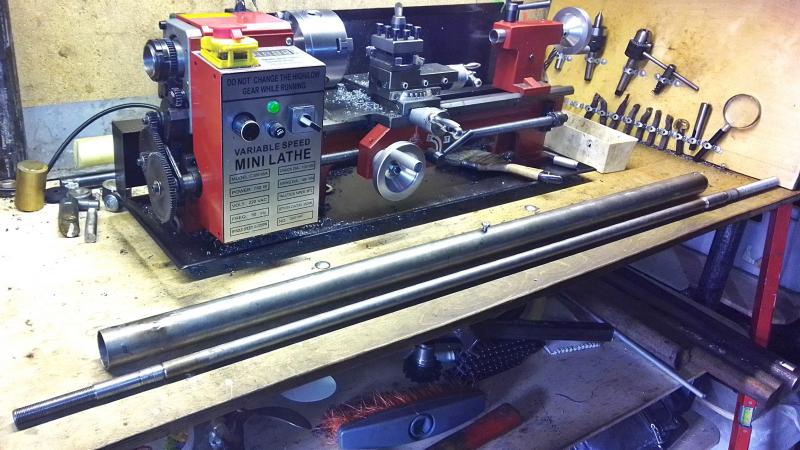

Андрей , я упустил , дейдвуд из какого материала ?
  • Сообщений: 1173
« Ответ #328 : Апреля 11, 2021, 21:56:15 »
Adler,  если полностью то
корпус труба AISI 321 38/1,5. Вал составной.
Нижний концевик, шпилька 18мм на ней посажена гильза ст45, втулка скольжения браж 9-4
Верхний концевик ст20 подшипник 1202(вроде бы).
Хвостовики впрессованы в трубу AISI 316 и пропаяны. В середине вал в капролоновой втулке.

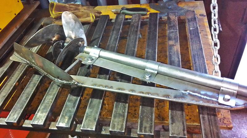

remix59,  вот что получилось из двух полосок
2мм и прутка 8мм. Лодочка из 1мм заготовок.
Подруливающий лепесток пока ставить не стал.
