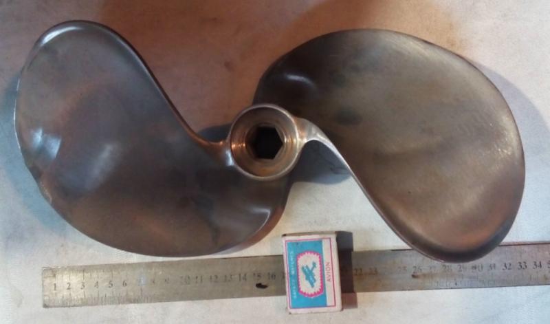

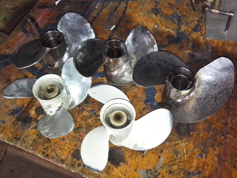

Вот огромный америкос, у этого еще по 5-10 мм. кромки съедены.
То же не узкий.

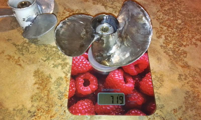

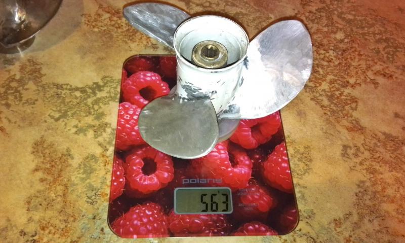

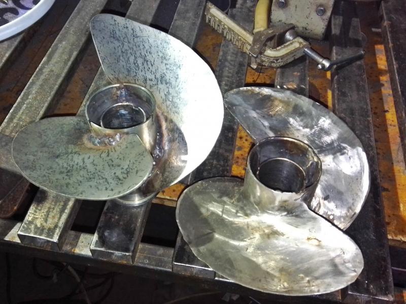

Вот с первым винтом пока всё. Осталась отбалансировать. Геморроя с ним хватило. Красоту ему придам если поедет нормально. Винт для ПЛМ с выхлопом в ступицу требует во много больше участия.
И вот его вес без алюминиевой ступицы
в сборе
Вес алюминиевого винта
На удивление разница нержавейки и алюминия в 156 грамм.

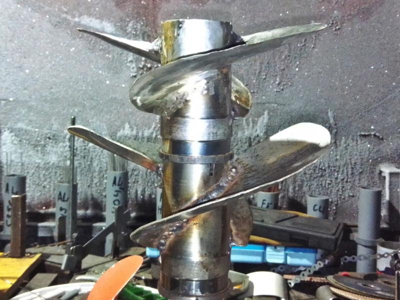

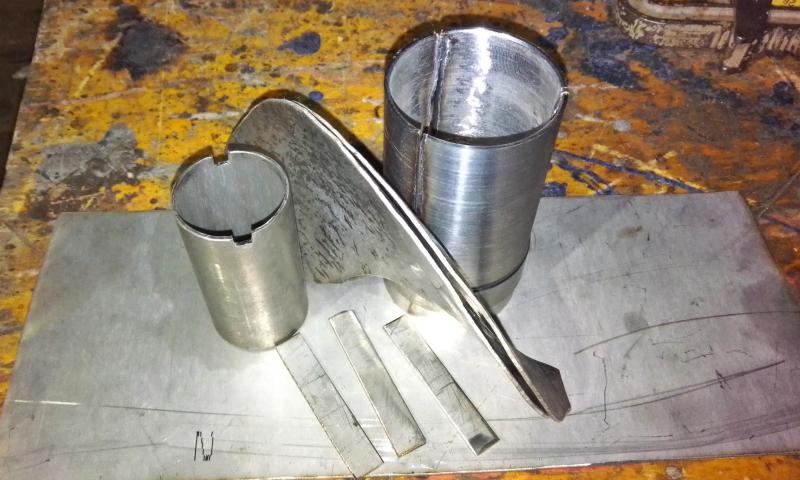

« Ответ #227 : Декабря 18, 2020, 14:50:42 »
Подготовил заготовки для очередного винтика
Осталось дождаться новой горелки для п/автомата.

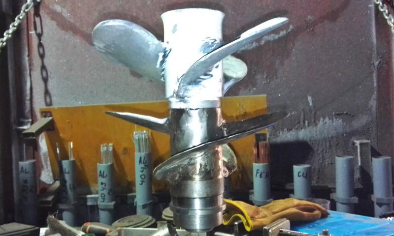

« Ответ #228 : Декабря 18, 2020, 16:27:21 »
Пенсионерщик, Не тонкий? Можно попробовать проверить.
Из расчета упора 150- 200 кг. Что если надавить на середину лопасти с силой в половину и посмотреть что будет.
« Ответ #229 : Декабря 18, 2020, 17:07:49 »
remix59,   а не знаю :blush: Но лучше винт пополам, чем редуктор вдребезги :biggrin:
Хотя втихаря уже проверил летом прошедшим, на этом винте лопасти тоже из 1,5мм а диаметр больше 9" :wacko2:
Вот на нём моно экперментирывовать :biggrin:

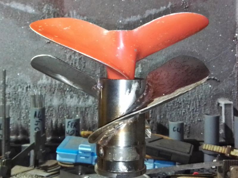

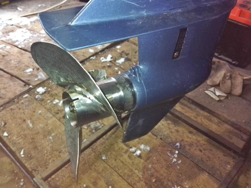

Забрал горелочку, Собрал ей винтик следующий.
Новый винтик на 30 грамм больше предыдущего.
« Ответ #236 : Декабря 20, 2020, 16:41:55 »
Этому и интерцептор не нужен.  :good:
« Ответ #237 : Декабря 20, 2020, 16:48:08 »
Поглядим, попробуем. Может оказаться тяжеловатым, может доводка понадобится. А так он мне понравился. Горелка тоже понравилась, нормально робит. Аргона накидываешь, она говорит ещё давай :biggrin:

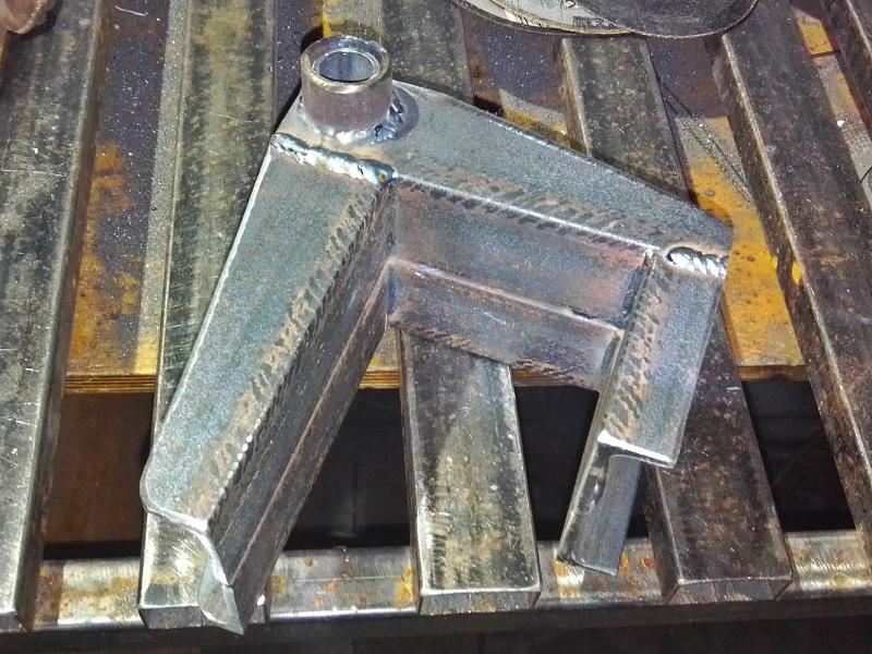

« Ответ #238 : Декабря 24, 2020, 15:35:57 »
В этом году с винтами наверно уже всё.
Сёдня начал новый проект. Пора болотоходиком заняться. С подмоторой быстросьёмной плиты начал.

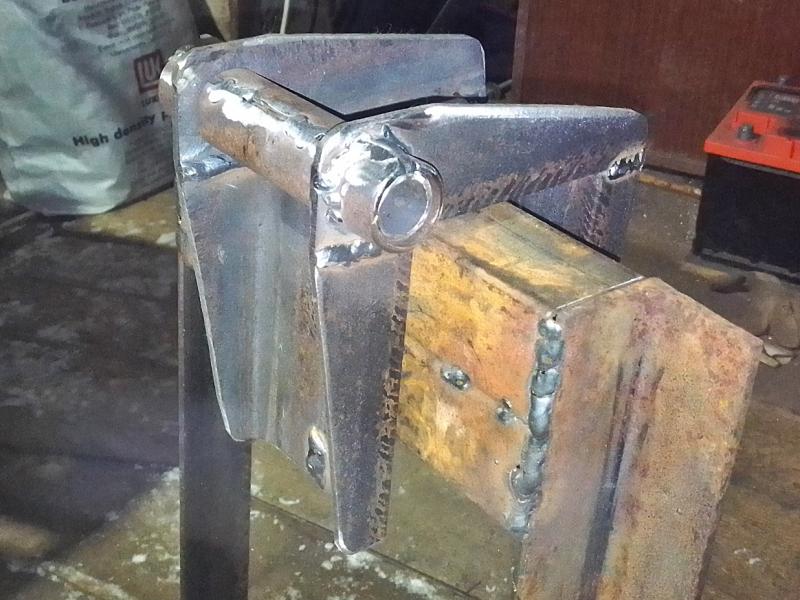

« Ответ #239 : Января 02, 2021, 16:03:30 »
Новый Год наступил! Всех с праздником!  :preved:
У моторчика повышенной проходимости, назову его так, появилась струбцина  :smile:
