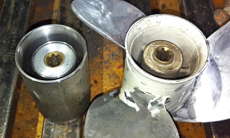

« Ответ #200 : Ноября 24, 2020, 15:30:08 »
Достало меня пилюли пить и градусник трясти. Делом пора заняться, делом!

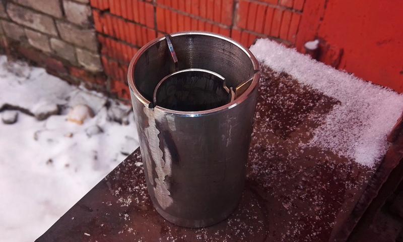

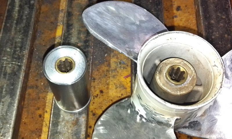

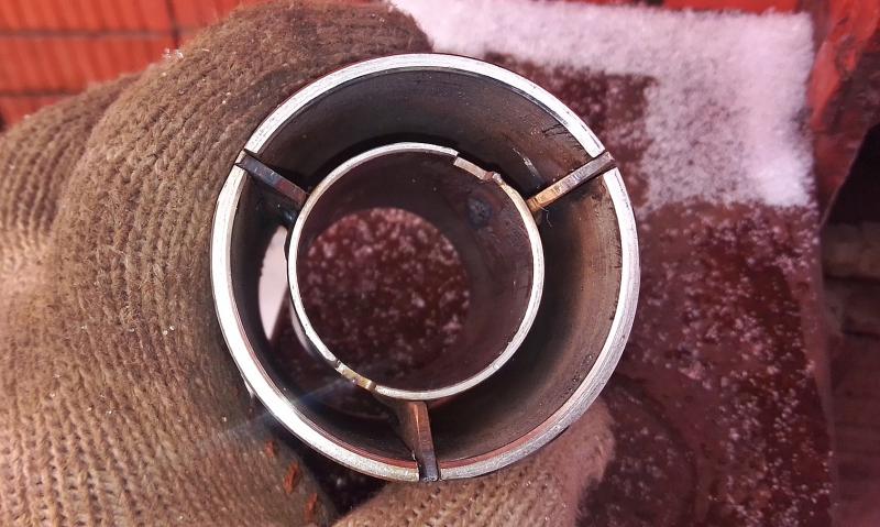

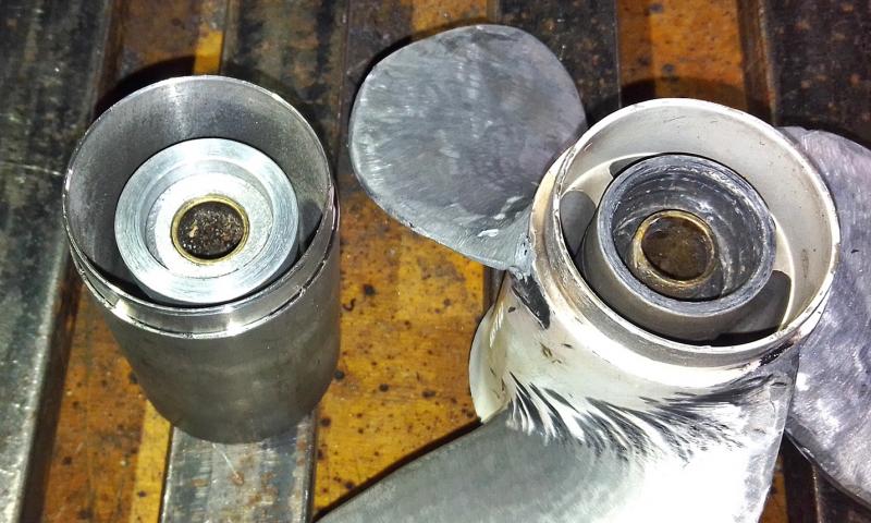

Новый проект начал, винт на ПЛМ ямаху-8 в две лопасти, из нержавейки 12х18н10т. Ступица люминий пустотелая, в ней родная втулка заливаться будет полиуретаном. Винты съёмные со ступицы, так как втулка не дешёвая.
Начало дела
Так же в планах переделать мотор длинный хвост. Укоротить дейдвуд,  опустить его ниже и добавить оборотов на гребном валу. Но это позже.
« Ответ #201 : Ноября 26, 2020, 13:51:30 »
Проба железа, первый "стакан" винта.

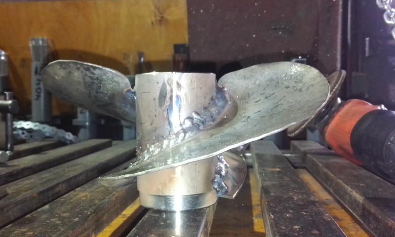

« Ответ #202 : Ноября 27, 2020, 16:32:42 »

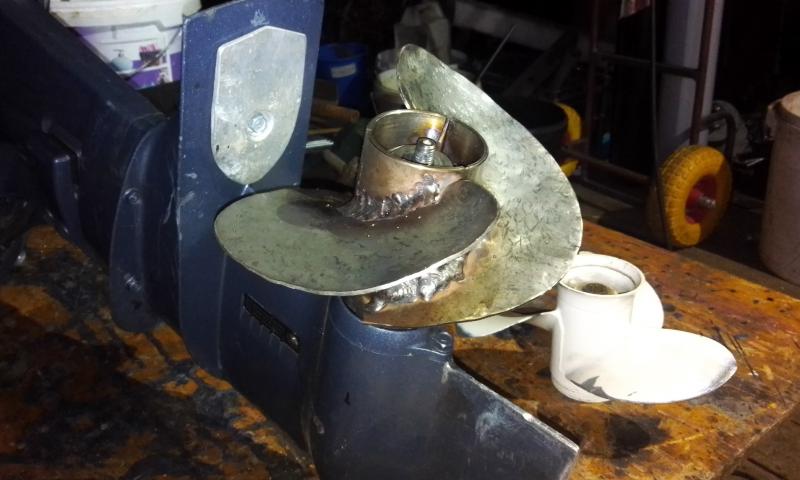

Собрал вин на прихватки
Винт будет в диаметре 8,3". Варить буду полуавтоматом, смесью, проволокой нержавейкой.  Медью паять, тяжёлый винт получится.

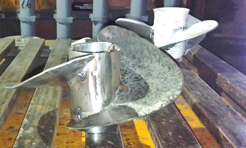

« Ответ #203 : Ноября 30, 2020, 14:25:08 »
Первый, свеженький, не шкуриный ещё даже

« Ответ #208 : Ноября 30, 2020, 20:10:04 »
Со старой срезал резину, пусть полежит пока.
Для ремонта старых винтов: Мы в подобном случае припаивали вдоль втулки латунную проволоку, 3 штуки, и аналогично приваривали нерж. электродины "тройку" внутри винта (нержа), далее запрессовывали с куском  рукава высокого давления - ходят не хуже заводских, и не проворачиваются
« Ответ #209 : Декабря 01, 2020, 08:04:48 »
Как вариант реанимации "провётышей" вполне доступный. Теперь появились клеи и герметики полиуретановые, у них агдезия подходящая. Втулка латунная посаженная с ними тоже должна держать.
