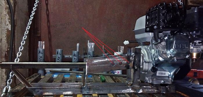

« Ответ #112 : Апреля 20, 2020, 14:58:45 »
Вот, как то так струбцинка получилась.
Дальше румпель на очереди.

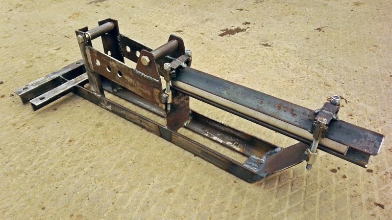

« Ответ #113 : Апреля 21, 2020, 13:09:05 »
Мотор-хвостик начал прорисовываться. Собственно в таком виде он будет транспортироваться, добавится вторая часть румпеля складного. В длину 0,95м. в высоту по ручке-румпелю 0,45м.

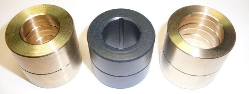

Время дейдвуд ставить, И вот вопрос покоя не даёт. Внутри трубы стоят втулки из чёрного  капролона, конечная втулка тоже капролоновая.
Может её из сплава медного сделать. Капролон колкий и при нагреве плавится. Не окажется смазки, или при ударе колоться будить, кто с ним дело имел?
« Ответ #115 : Апреля 25, 2020, 16:01:59 »
Я так делал в своих длинных в 2015 г.
Плавится при недостатке смазки или слишком плотном изготовлении с валом.
Колкости не замечал.
В последствии стал внутреннюю поверхность делить на четыре части продольными пазами для смазки
стали работать стабильнее.
Из желтого металла при недостатке смазки эффект еще хуже, клинят с жутким скрежетом и сплавляются с валом намертво.
Да, помню твой наказ. Ладно, оставлю капролон. Закапризничает, поставлю дерево!  :smile:

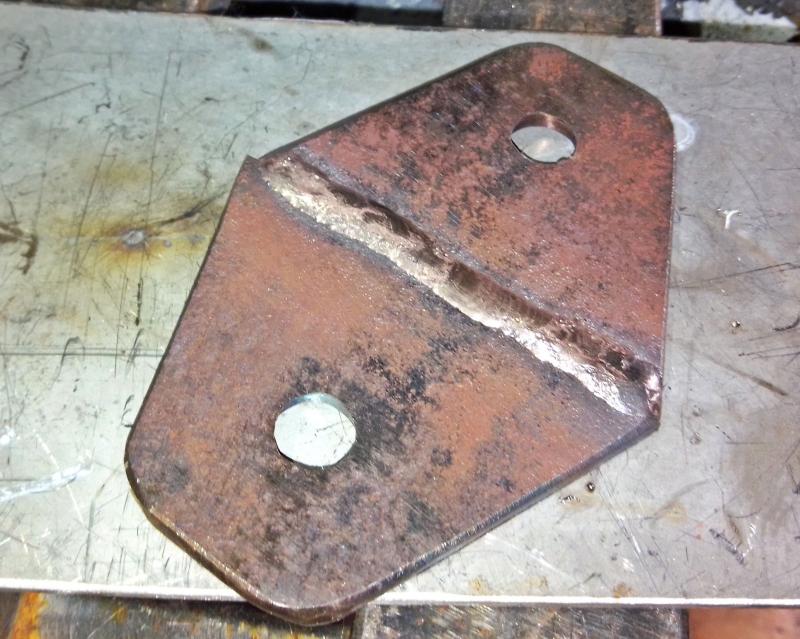

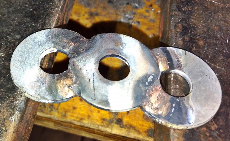

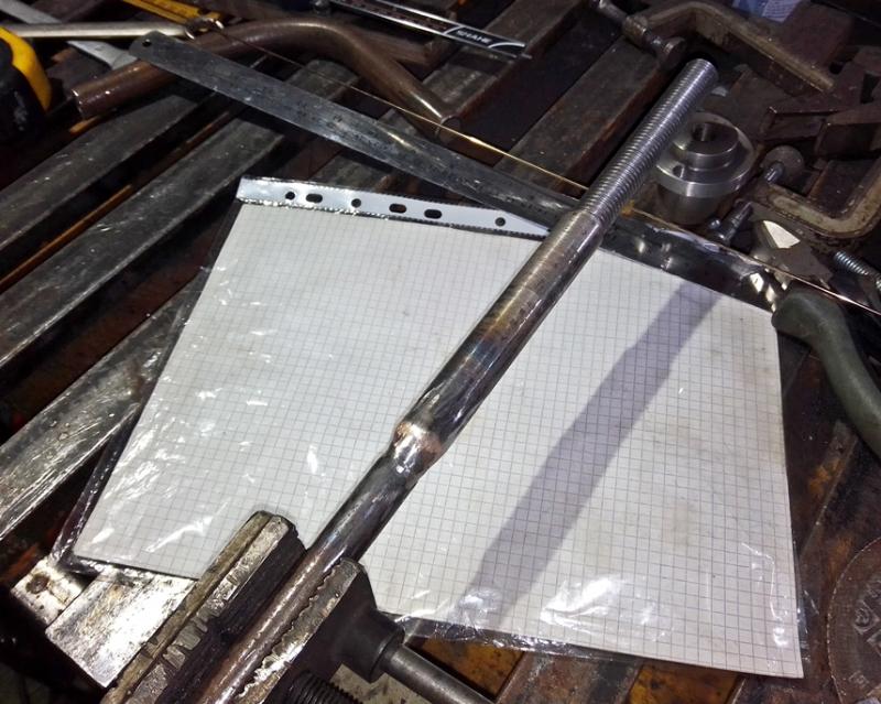

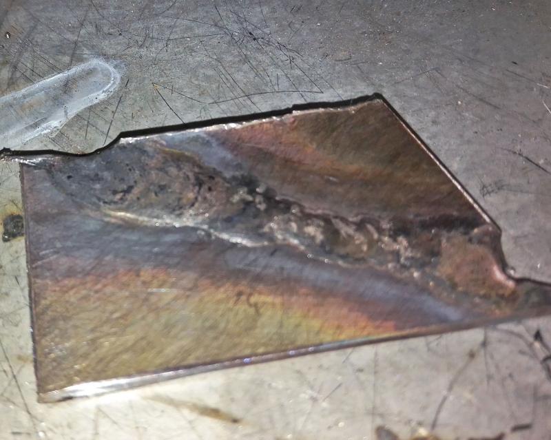

« Ответ #119 : Апреля 26, 2020, 17:45:33 »
Попробовал сварку-пайку TIG  медным прутом. Весёленько так получается.Оцынковка не сгорает, и чёрное, и белое нормально идёть.
Запаял вал хвостика, он был прихвачен.
Думаю, винт попробовать запаять. Remix59 если есть из чего, готовь комплект для винта из чернухи.
