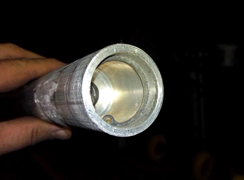

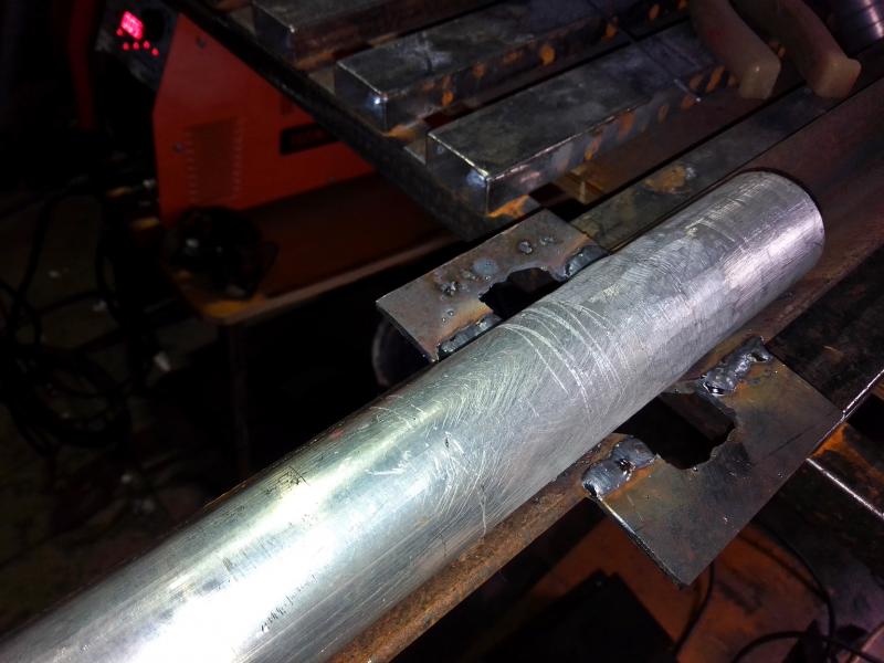

Сделал приспособу для центровки длинного и круглого из 40-го уголка. И собрал в одно, коробку подшипников и люминь трубу. Приспособа нормально помогла.
Следующим вал сварить из трёх частей на этой же приспособе. И можно собирать дейдвуд длинного хвоста.
