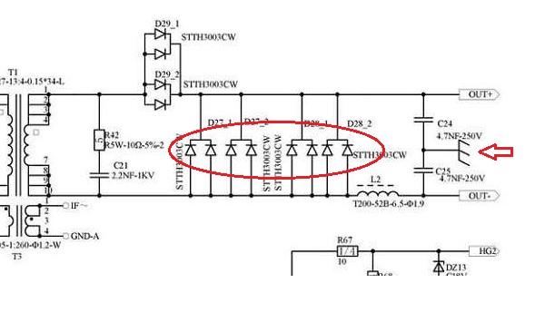

АРКАДИЧ, схемка твоя работает на половину. В разряднике искра скачет, но через трансформатор нихрена не идёт.  :pardon: Вааще. Хотя должно бы.

Dil, А может вторичку в обход силового моста "замкнуть"  :blush:
Ниврубейшн. Поясни :hi:

Dil, Так смотри по схемам , резистор(ы) обведен красным . Получается петля со вторички в обход силового моста инвертора .

Dil, Ты мне то же поясни , какую роль выполняют диоды выделенные красным  и куда вывод с делителя идёт (стрелка) .
То ли я не врубаюсь , или эти диоды к выпрямителю ни каким боком (шунтирующие)  :blush:

А ХЗ! :pardon: Ну ёмкости шунтируют помеху на массу допустим, не существенно. А вот диоды поперёк :wacko2: Единственно, что приходит на ум, это они обратный выброс дросселя в сварочную цепь перенаправляют. Сердечник железный ссылка, выхлоп от него приличный.
