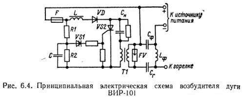

Можно было бы купить на Али готовую плату за пять тыр, но её всё равно пришлось бы доводить до ума. Да и не спортивно это.  :pardon: Я перелопатил много схем и долго выбирал стабильно работающую. Причём без экзотических элементов и дорогих деталей.
Начну с конца. Нам нужно получить высоковольтные импульсы на держаке относительно массы. Сейчас применяют т.н. последовательную схему:
Т.е. в силовой провод подмешиваем высоковольтные импульсы, ну и соединяем ёмкостью с массой, чтоб цепь получилась замкнутая. Вот этот выходной (согласующий?) трансформатор:
8-10 витков силовоого провода и 1-2 тонкого - первичная обмотка. В первичку надо подать естественно опять же высоковольтные импульсы. Для этого собран генератор.
Ой, забыл сказать. Надо сходить в сарай и достать там старый брошенный телевизор. Извлечь из него строчник и ферритовое кольцо с отклоняющей системы. На кольце намотать трансформатор, а строчник выдаёт как раз высокое напряжение. Конденсатор от него заряжается и в какой то момент пробивает разрядник, потом опять заряжается... И всё это быстро-быстро. )) В импортных ТВС уже встроенные диоды. Емкость определяет частоту импульсов и энергию искры. При зазоре разрядника 1мм получим импульсы примерно 6 кВ.
Чем кормить строчник? В инете вариантов мильён. Я ленивый, поэтому отыскал в своей куче блок питания от компа и использовал его. Наверняка можно использовать любой источник с преобразователем из нынешних, например для питания светодиодных лент или подобное что то. В любом случае находим в нём трансформатор
С обратной стороны у него ряд ножек. К какой-нибудь паре подпаиваем два белых провода
Берём с общей и любую другую ногу. Пофиг ноги, там везде вот такая восхитительная картинка
Около 30кГц, то что нужно ТВСу, это ему как Вискас! ))
Ой, на сердечник строчника конечно надо намотать 10-15 витков любого провода - туда и подаём с БП. У меня был синий проводок.
Ну и почти всё. Осталось защитить сварочник от высокого. Чтоб импульсы не лезли, как всегда дроссель и блокирующая ёмкость. Я ещё варистор добавил для гарантии.
Я, правда, два дросселя поставил - не валяться же ему
Ну и всё вроде. Это касаемо того, как разжечь дугу. Про остальное продолжение следует. Надо ещё к самой сварке приспособиться, насобачиться.
