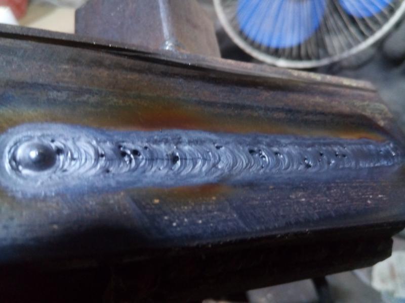

Позавчера всё это соединил как-то и - ух! Электрод прилип :sad: Оторвал - переточил - ух - прилип  :diablo: И так много раз.
Не, ну иногда удавалось таки разжечь дугу, что-то варилось. Горит прикольно :good: :good: Даже вот специально для фотосессии сделал :preved:
Без присадки, просто провёл. Видно плохо, но идеально ровный шовчик.
Аргоновая сварка
« Ответ #1 : Января 31, 2019, 15:41:59 »
А жезеляка какой толщины?  :blush:

какой толщины?
Вроде двойка.
Складывается ситуация: горит, варит, но пользоваться нельзя. Надо что-то придумывать с поджигом. Варианта два (согласно теории): дорабатывать сварочник по принципу антизалипания или ставить осциллятор для поджига. Ещё проблема, газ приходится перекрывать вручную крантиком на горелке. Очень неудобно, надо клапан ставить.
